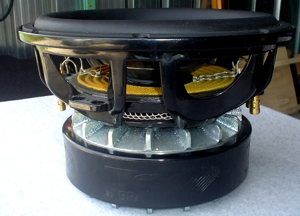

Un Audio art 200.2xe puo andare bene per spingerli ad 8ohm??... per quanto riguarda il resto è tutto in work in progress!...OT tra un pò arriva il "Bimbo" (Bravox EDX12D-2)...che mi ha procurato Max![:p][:p]

ECCOLO:
[Immagine: 20103270474_DSC09559.JPG]
