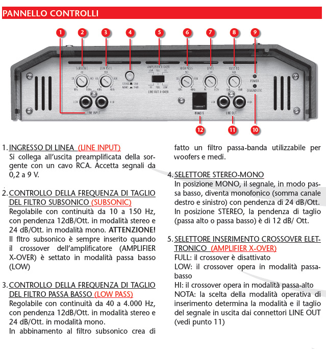

Non è ke devi abbassare i bassi..devi proprio tagliare le frequenze da 150 hz in giù..cmq strano che chi te le ha vendute non ti ha spiegato che fossero dei medi e che come tali vanno tarati in un certo modo..
Comunque..questo è il tuo ampli..
[Immagine: 2010330113724_Senza%20titolo-1.jpg]
243,77 KB
per impostare un passa alto devi spostare lo switch numero 5 su HI e poi regolare la frequenza con il numero 6..inizia con 130 e poi prova a salire finchè non trovi il taglio che secondo te li fa suonare meglio..
dj federico grazie milleeeee appena provato e cambiato davvero tutto ora diciamo suona come dicevo io[Big Grin].. .ho impostato intorna ai 150hz diciamo che la botta ora e davvero secca e senza sbavature
