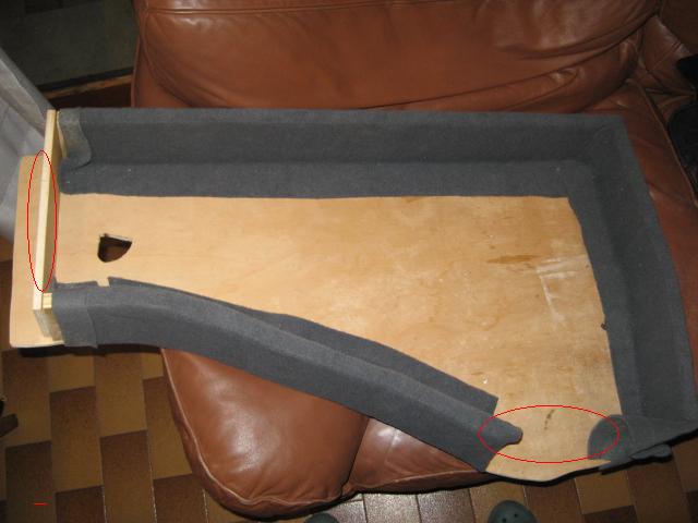

cerco di essere più chiaro così mi aiutate meglio!
foto in cui vedete dove penso vadano messe le ventole una in entrata e una in uscita!
[Immagine: 2010415223215_IMG_241.JPG]
40,03 KB
l'artic cooling ce l'ho sul cpu lo so ottima.. però anche la rasurbo che ho sul case si comporta bene e visto il prezzo di 3,5 euro l'ho promossa per il doppiofondo!
voglio mettere quella in entrata a destra in basso (dove c'è il pq20) e quella in uscita a sinistra.
da 80 mm perchè i bordi sono alti 100 mm e nn ci stanno bene le 92 mm.
altra idea è lasciare tutta quell'apertura a destra (30 cm) aperta senza ventola e mettere una 120 in uscita a sinistra messa sul coperchio..
Guarda secondo me entrata uscita è meglio, senò volendo, dato che il calore và in alto una in uscita basta (penso)... se ti entra una 120 in uscita io te la consiglio, guarda anche le noctua costano un pò di + ma sono veramente ottime...
ho trovato l'artic cooling da 80 a 4 euro prendo quelle..
per ora metto una sola in uscita da 80 poi controllo col termometro se basta come aerazione..
non avevo pensato che devo anche costruirmi il circuito di pilotaggio ventole cribbio.. ho trovato schemi sui forum vi farò sapere cosa ne tiro fuori! [8D]
