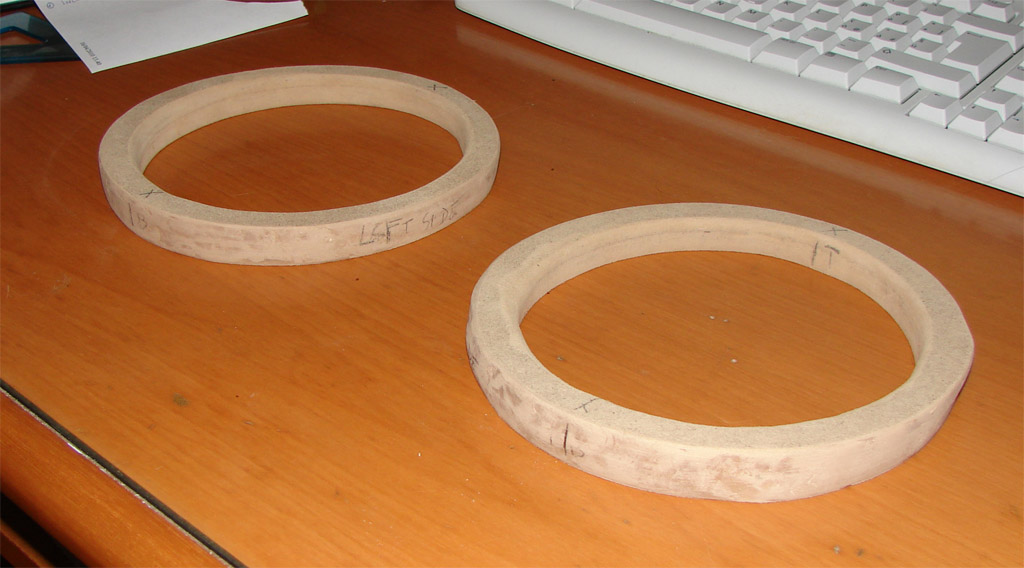

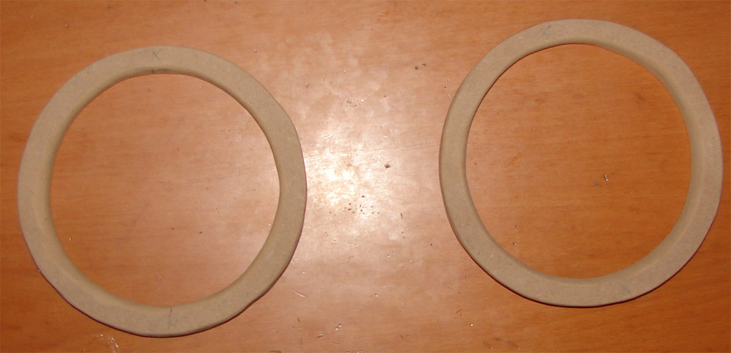

Ho costruito due supporti in MDF con seghetto alternativo, dremel e carta abrasiva, cercando di fare un lavoro pulito. Per le misure mi sono attenuto alle specifiche tecniche degli altoparlanti presenti sul sito della Hertz, che sono complete.
Il diametro esterno è di 170mm; interno 146 ; altezza circa 20.
Ora il problema è il "circa", avendo fatto tutto a mano il disco non è perfetto, quindi la mia paura è che il woofer sfiati. Come posso risolvere questa cosa ? Che ne pensate ?
Due foto dei dischi :

Metti del neoprene sia tra supporto e lamiera che tra supporto e Wf.
Lo trovi in strisce adesive in qualsiasi Brico ed in qualsiasi misura.
Ti consiglio di spennellare un po' di brax sull'mdf.
Buon lavoro

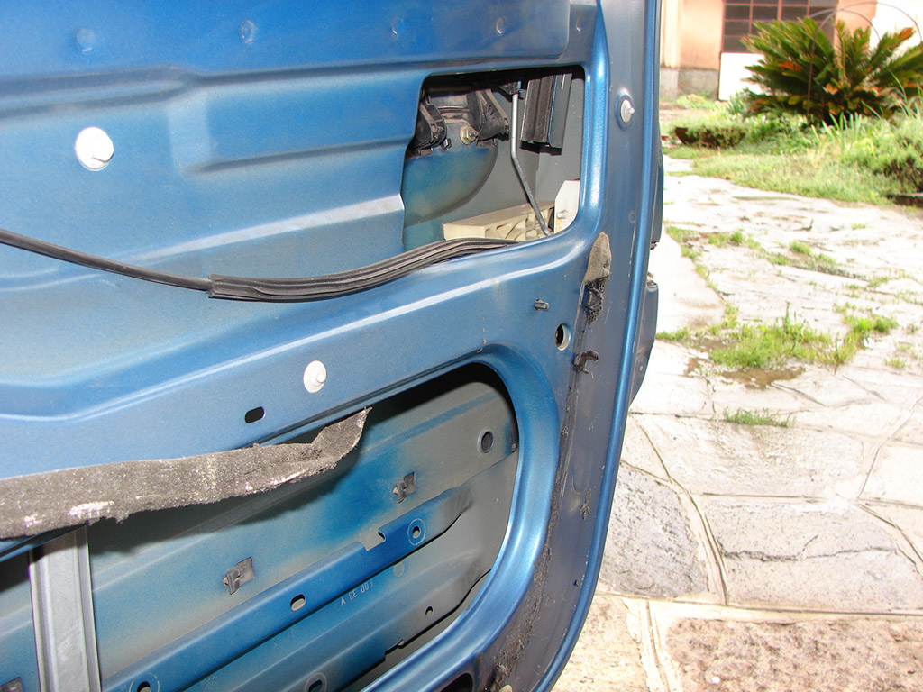

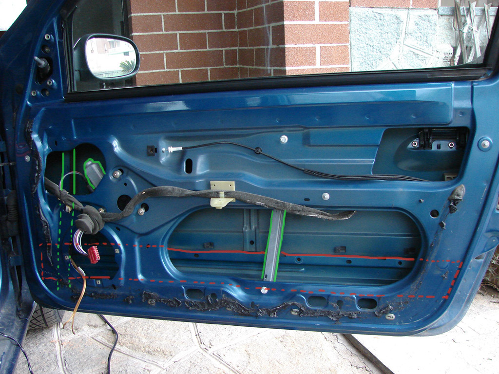

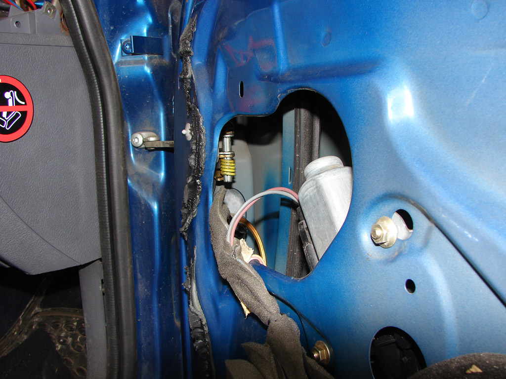

Oggi mi sono messo a smontare la cartella (o pannello) delle portiere, e ci ho dato una prima pulita con dell'acquaragia.
La lamiera è molto più irregolare di quanto pensassi, e mi sorgono un bel po' di dubbi su come procedere.
Premetto che ho trovato qui http://www.clio16vclub.it/forum/viewtopic.php?t=2310 una guida, anche se in questo caso il ragazzo si è dato da fare con bitume liquido e dynamat (credo), mentre io ho Bityflex e pasta Brax.
Allora, prima cosa c'è una bella barra che corre orizzontale alla portiera, in basso, l'ho evidenziata in rosso in foto, secondo voi la devo coprire ?
Seconda cosa, la portiera è piena di roba !! (strano eh ahah) : il motorino alzavetri (in verde), la maniglia, la cerniera ... tutte cose che in una cassa acustica mica ci sono ... devo trattarle in qualche modo ?
Allego qualche immagine per dare un'idea, in pratica come ottimizzo la disposizione del Buty e della Brax ?
Grazie fin d'ora per le dritte !!

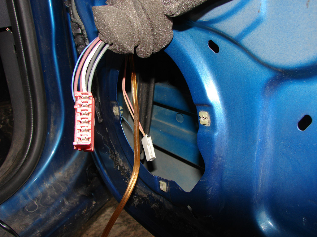

<b>Immagine:</b><br />[Immagine: 201055212054_portiera_x.jpg]<br /><font size="1"> 299,08 KB</font id="size1">

<div align="center" id="quote2"><table class="quote"><tr><td class="quotetd"></td></tr><tr><td class="quotetd2"><span class="quotetext">Clatas ha scritto:
....una guida, anche se in questo caso il ragazzo si è dato da fare con bitume liquido e dynamat (credo), mentre io ho Bityflex e pasta Brax...
Ciao, considera la pasta brax come il bitume (ed anche meglio) ed il butyflex come il dynamat... detto ciò copri il più possibile tutto con butyflex e quando hai finito ci dai sotto di brax ovunque riesca ad arrivare all'interno della porta. Cerca anche di tappare tutti i fori che danno verso la cartella con il butyflex stesso.
Buon lavoro!![Wink]
