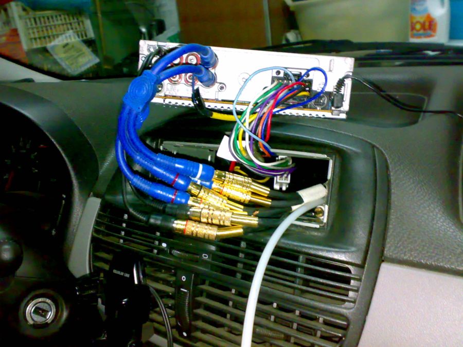

anch'io ho una punto come la tua ma quella con i fari piccoli. comunque internamente gli spazi sono identici. io sono riuscito a far passare gli rca (con l'aiuto di una sonda) nell'angolo in basso a destra dell'alloggiamento dell'autoradio e farli arrivare sopra i piedi del passeggero, per poi nasconderli per bene sotto il battitacco sinistro. Ci vuole un pò di pazienza ma ti assicuro che ci passano (io ne ho fatti passare 3 di rca!!!)
ti faccio vedere una foto
<b>Immagine:</b><br />[Immagine: 2010523213953_02092009502.jpg]<br /><font size="1"> 113,52&nbsp;KB</font id="size1">
[:0][:0][:0][:0][:0][:0][:0][:0][:0][:0][:0]
INCREDIBILE
non ci posso pensare che hai fatto passare tutto quel pò pò di roba!
e come hai fatto a chiudere lo stereo?
Cerca di mettere a sinistra i morsetti iso e butta sulla desta gli rca cercando di fare piu spazio possibile. Poi spingi. Per aiutarti a incastrarlo allarga un po i ferretti bloccanti in modo che prenda piu facilmente l'incastro. Se non scorre proprio muovila un po su e giu mentre spingi.
[Immagine: 35aoffm.jpg]
si, infatti io ho cercato di spostare sulla sinistra i cavi di alimentazione e sulla destra gli rca e il cavetto aux...con un pò di pazienza ci si riesce...ma devi mettere in conto un pò di tagli sulle mani provocati dall'estraibile... [Smile]
se posso darti un consiglio
smonta la parte sotto la sorgente
quella dove c'è la griglia dell'aria
vedrai che fai un'ottimo lavoro e risparmi tempo
per esperienza le fiat tolte 3/4 viti si smonta tutta Smile
dovrebbe essere tutt'uno griglia aria e porta sorgente,
ci passi i cablaggi che vuoi un tutta comodità
rimonti tutto e ci infili la sorgente
te lo dico per esperienza
ho smontato la plancia beije, per intenderci quella dove ci sono i comandi del clima ma le griglie dell'aria color antracite (vedi foto cruscotto)non le riesco a levare: in realtà non so come fare [Smile]
non mi preoccupa tanto di reinfilare il tutto nell'alloggiamento, con un pò di pazienza e fortuna credo ci riuscirò, ma sono un pò demoralizzato nel cercare di far passare i fili fino al lato passeggero.la prolunga usb la vedo proprio dura [Sad]
se ricordo bene una volta tolta la parte beige ci sono delle viti x togliere anke la parte nera
toglila e vedrai che ti sarà tutto più comodo
Cmq non demoralizzarti,per fare gli impianti ci vuole un bel pò di pazienza [Big Grin]
lavora con calme e andrà tutto bene
