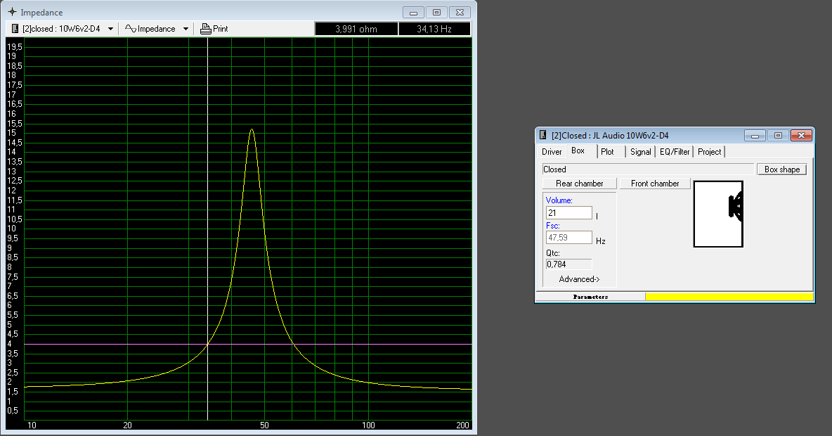

ciao a tutti.
cerco kiarimenti per questa info.
se queste simulazioni sono affidabili,
da questo grafico, pilotando il sub. in parallelo (2 ohm) da 30 hz a 70 hz l'impedenza minima è 3 ohm.
ma un finale, che impedenza vede?
[Immagine: 2010611125755_imped.%2010w6v2.png]
42,14 KB
TWA...ML... IBRIDO MR.E. - ML1600 SONY XES M3 - 10w6v2 ORION SX 2250Big Grin

nel tuo caso nn capisco,dovrebbe essere il win isd pro , correggimi se sbaglio ...., ma stai simulando il jl audio in pneumatica ?? xche cio che ho critto sopra vale prevalentemente x il reflex
ciao e grazie,
credo di si, win isd pro, ma nn ho fatto io,
è simulato in cassa kiusa da 21 lt.

ecco l aveco intuito .... ok a qt punto devi dirci di piu cn che finale lo vorresti pilotare e xche in pneumatica e sopratutto xche t preme sapere cn esatezza l impedenza reale vista dall ampli in quel range ??
allora, in cassa kiusa per il piccolo volume, e per l'impiego sq.
vorrei poter utilizzare un finale dikiarato stabile 4 ohm mono e nn 2,
es. zapco z300s2vx, ke ho già.
...magari trovare una permuta + conguaglio con lo z600c2-sl. [:p] [:p]
anke se sui morsetti dell'ampli è segnato stabile a 2 ohm mono,su manuale
è scritto ke nn lo è,
anke la zapco me l'ha confermato, nn per il circuito ma per surriscaldamento.
però, se vede 3 ohm, proverei e credo senza rischiare danni.
ke dici??

si indubbiamente nn avresti problemi , magari un accorgimento particolare sull alimentazione e stai tranquillo
davvero?!?! ...dovrebbe tenere i 3 ohm...sempre ke li veda...
c'è qualke modo per capire ke impedenza vede, o rimangono solo supposizioni?
