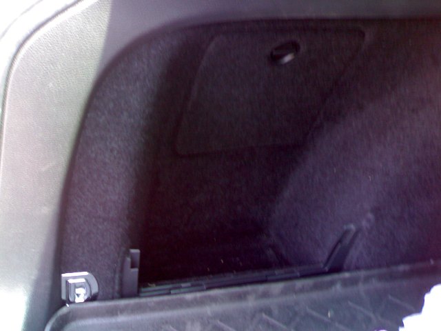

Ragazzi sto completando l'intallazione del mio impianto attualmente composto da :
- Kit 3 vie Hertz (woofer HV165L+Mid HL70 e tweeter HT25)
- ampli celestra RA275
anche inizialmente avevo pensato di non mettere nessun woofer, sto valutando di utilizzare un fianchetto della mia SW (un passat nuovo modello) per fare un piccolo sub.
Avevo pensato, ma ditemi se sbaglio, a un piccolo sub in cassa chiusa, i litri a disposizione non sono tanti, dovrebbero essere poco + di 15 litri. Ora i quesiti
Ci sono sub che rendono bene in casse così piccole ?
Se si quali modelli ?
La posizione, sul fianchetto laterale può creare problemi ?
grazie in anticipo
