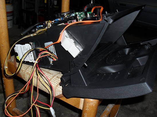

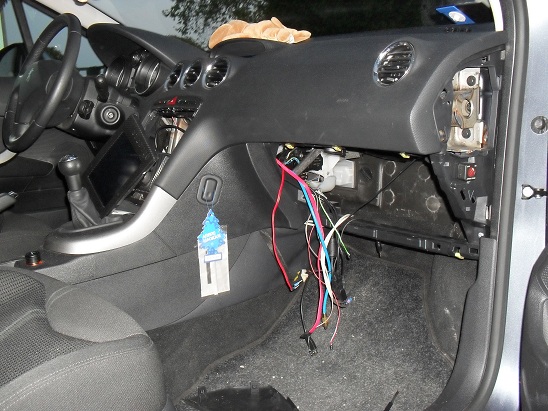

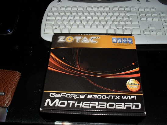

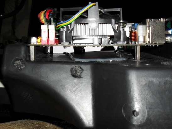

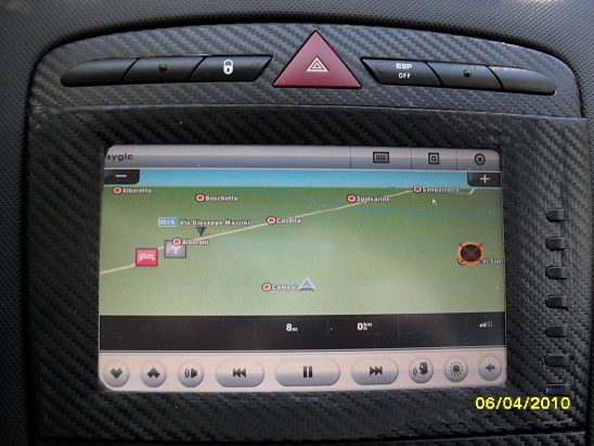

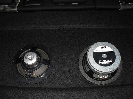

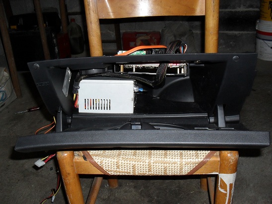

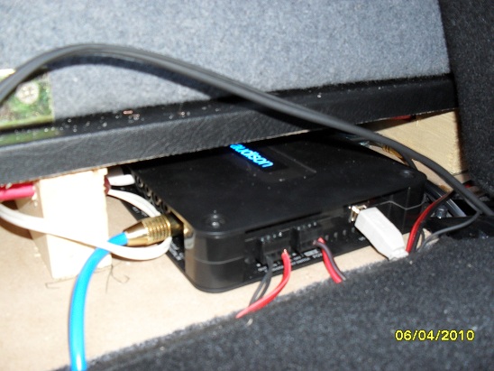

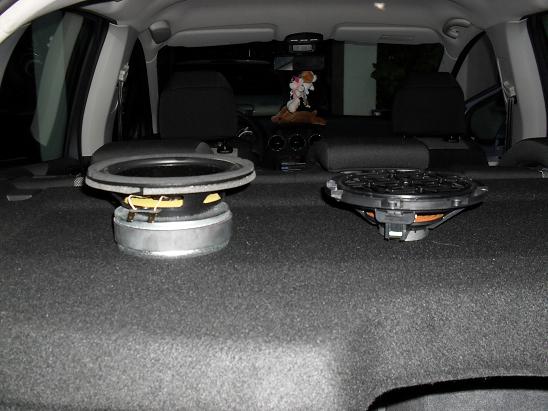

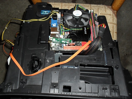

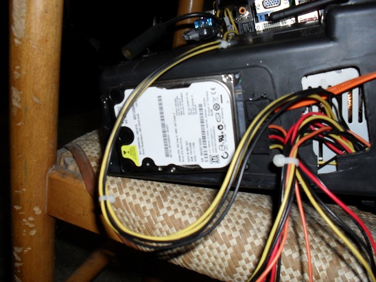

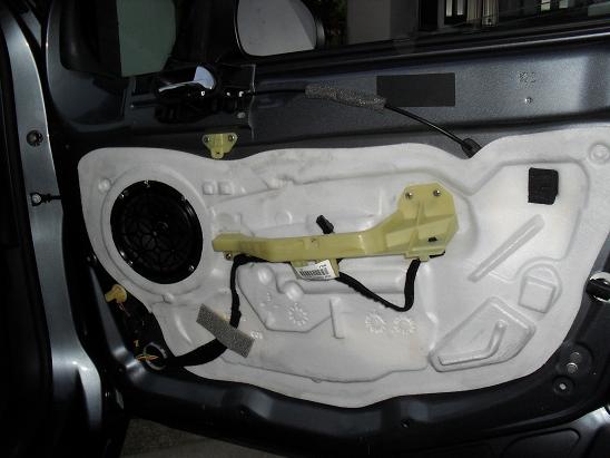

dopo qualche anno ed una prima installazione fatta alla c.... di cane,ora vi presento la mia seconda installazione,quasi definitiva,visto che non s'è mai finito di studiare sistemi di integrazione sulle nostre bene amate auto!!!

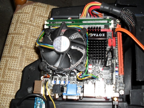

scheda madre: zotac 9300-itx wifi
processore: intel e5200
ram: 2G
hard disc: 160G sata
lettore: masterizzatore dvd sata slim della samsung
alimentatore: dc/dc 300W
scheda audio: integrata con uscita digitale

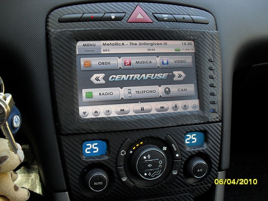

schermo lilliput EBY-701
obd elm 327 vag com
retrocamera vga ed aquisizione video usb
gps usb 66 canali
radio silabs usb
bluetooth usb per collegamento telefono

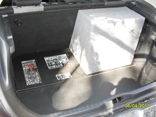

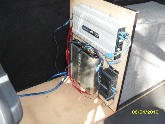

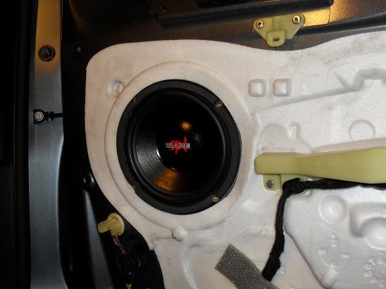

audison bit one
audison lr 604 xr (fronte anteriore)
audison vr 404 xr (fronte posteriore)
alpine mrp-m350 (sub)
[Immagine: 2010930161957_SDC11668.JPG]
253,07 KB
[Immagine: 2010930162039_SDC11669.JPG]
243,91 KB
[Immagine: 2010930162117_SDC11670.JPG]
230,66 KB
[Immagine: 2010930162211_SDC11671.JPG]
221,25 KB
[Immagine: 2010930162254_SDC11672.JPG]
218,86 KB
[Immagine: 2010930162329_SDC11673.JPG]
213,71 KB
[Immagine: 201093016247_SDC11674.JPG]
215,6 KB
[Immagine: 2010930162439_SDC11675.JPG]
212,82 KB
[Immagine: 2010930162541_SDC11677.JPG]
245,22 KB
[Immagine: 2010930162823_SDC11681.JPG]
242,74 KB
[Immagine: 201093016294_SDC11682.JPG]
278,93 KB
[Immagine: 2010930163035_SDC11694.JPG]
221,97 KB
[Immagine: 201093016318_SDC11695.JPG]
237,94 KB
[Immagine: 2010930163153_SDC11696.JPG]
227,11 KB
[Immagine: 2010930163237_SDC11697.JPG]
225,89 KB
[Immagine: 2010930163333_SDC11698.JPG]
254,05 KB
[Immagine: 201093016347_SDC11699.JPG]
206,87 KB
[Immagine: 2010930163447_SDC11700.JPG]
240,15 KB
[Immagine: 2010930163550_SDC11701.JPG]
213,09 KB
[Immagine: 201093016387_SDC11728.JPG]
98,76 KB
[Immagine: 2010930163839_SDC11729.JPG]
89,8 KB
[Immagine: 2010930163940_SDC11730.JPG]
62,04 KB
[Immagine: 2010930164015_SDC11731.JPG]
61,73 KB
[Immagine: 2010930164318_SDC11732.JPG]
53,6 KB
[Immagine: 2010930164348_SDC11733.JPG]
52,09 KB

quel carboon lokk lai messo te?

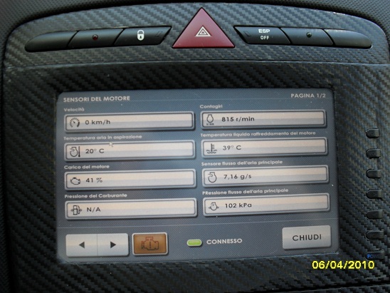

bello, solo una critica l'alimentaore, io ho un m4 e fa davvero un bel lavoro.

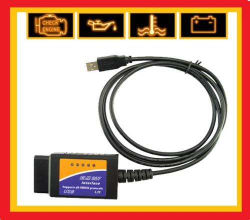

una domanda come fai a connettere l'auto per i valori di velocita ecc ecc.
ciao
per il carbon look,si,l'ho messo io,però se vuoi un consiglio LASCIA PERDERE!!!l'ho messo su ad aprile e si è gia tutto staccato!e non ho preso robaccia cinese...ho speso un bel po per assicurarmi di avere roba valida ma alla fine non vale niente...piuttosto verniciali i pezzi!!!
per l'alimentatore lo so che è un bel po ingombrante ed infatti la mia prossima spesa è l'm4 atx!
per i valori ho preso un'obd elm 327 vag com!

ciao, benvenuto sul forum, vedo che hai fatto un bel lavoro e ti sei impegnato parecchio, ma se posso permettermi vorrei esprimere dei pensieri.
avendo in auto una macchina potente come il pc perchè usare un processore come il bitone? seconde me conviene fare la parte dsp con il pc aiutandoti con programmi host per plugin vst e usare una scheda audio ESTERNA con connessione firewire o usb per la conversione da digitale ad analogico.
ahh... che player usi?
le critiche ed i pensieri sono senpre ben accetti,sennò non mi metterei a far vedere i miei lavori su questo bel forum[8D]...per imparare da persone più esperte di me!!!

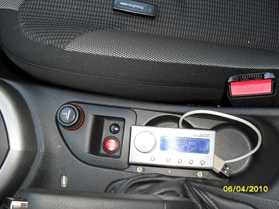

il bitone lo uso,primo per la connessione ottica che secondo me è molto meglio degli rca...e poi anche per il bump che mi succedeva usando prima il jack/rca(avendo la connessione ottica è sparito)!come player uso mediaplayer!
scusami ma non ho capito quasi niente di quello che hai detto sulla parte dsp e programmi host ecc... potresti spiegarmi meglio!lo so,sono un pò ignorante!!!
per via della scheda audio esterna non sono molto d'accordo...forse è solo la mia impressione ma secondo me l'audio fa troppi passaggi...!

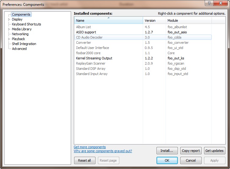

io personalmente ti consiglio per iniziare di fare pratica su un computer fisso in casa scraricandoti una delle ultime versioni di foobar2000 dal sito www.foobar2000.org (bastano due minuti) e sempre dallo stesso sito vai nella sezione "all components" per scaricarti altra roba che potrebbe tornare utile, per esempio i driver di uscita ASIO e Kernel Streaming, questi due driver di uscita audio permettono di bypassare il mixer Kernel di windows xp, questi mixer è una eresia per gli audiofili perche converte l'audio piu volte facendolo passare addirittura (se ricordo bene) per una converione da 8bit 22khz in pratica rovina abbastanza la qualità audio quindi è molto importante soprattutto in windows xp far saltare questo mixer per avere tutta la qualità audio.
ahhh stavo dimenticando! questi driver sono delle librerie in formato dll e dopo averli scaricati vanno copiati nella cartella component di foobar, solo cosi saranno attivi ed utilizzabili.
oltre a questi due file puoi andare su google e digitare crossover foobar, la prima pagina che si aprirà sarà quella che interessa a noi, questo programma che sti sto facendo scaricare è un semplice crossover 4 vie da utilizzare con foobar nella sezione DSP. aprendo questa pagina troverai tutta la spiegazione in inglese e sulla voce installation scaricherai il file zippato, anche lui è un file dll e basta che una volta scaricato lo copi nella cartella component di foobar.
da foobar cliccando su "file" devi spuntare la dicitura "preference" e da qui si accede al mondo di foobar!! quasi tutte le impostazioni si fanno da questo menù che si aprirà. all'inizio sarà tosta cominciare a capirci qualcosa ed anche io non capito bene proprio tutto, ma so bene quello che ci servirà [|)]
nel menù preference si apre un menu a radice (se si dice cosi [Smile]) e per provare subito qualcosa puoi andare nella dicitura "playback" da qui vedrai "dsp menager" e "output". dal dsp menager vedrai due riquadri dove in quello a destra ci saranno tutti i dsp utilizzabili e per renderli attivi dovrai trascinarli nel riquadro a sinistra, per esempio qui troverai il crossover scaricato.
tramite "output" cliccando sul menù a tendina deciderai quali driver audio usare.
problemi di bump non ne ho avuti perche io gli amplificatori li accendo con un interruttore posto nel bracciolo dell'auto quindi quando tutto è pronto per suonare accendo gli amplificatori, ma anche accendendoli prima di accendere il pc non ho avuto problemi di bump credo dipenda dalla scheda audio che hai, in questo caso il bitone.
