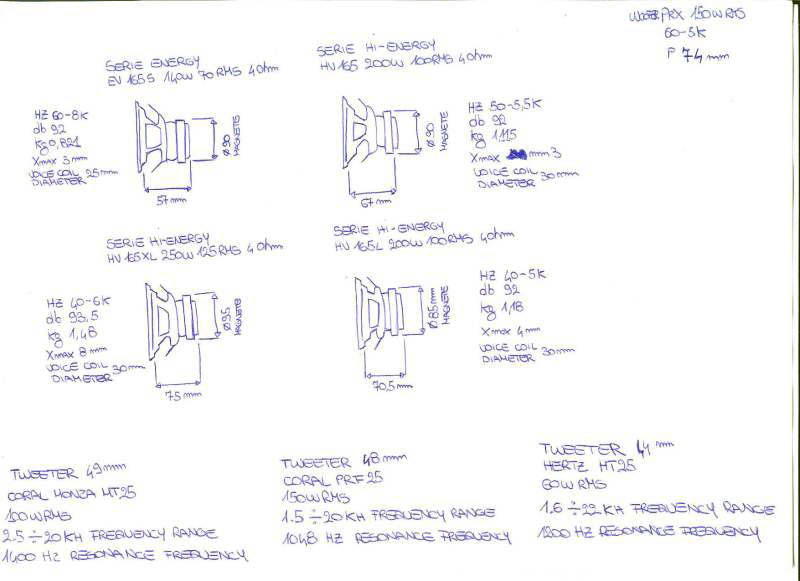

Ok si potrebbe fare e mantenere il crox coral ma sappi che non sarà il massimo,se cerchi il basso e hai profondità nelle predisposizioni ancora meglio sarebbe l'Hvxl.
ti allego uno schemino che ho fatto io quando stavo progettando l'impianto dove si possono notare le varie caratteristiche dei nuovi woofer hertz.spero possano esserti d'aiuto
[Immagine: 20101027212444_Senza%20titolo-1.jpg]

Giusto , tra l'altro un crox passivo si realizza in base ai parametri dell'altoparlante.
Mi spiego, il crox coral è realizzato in base ai parametri t&s del coral mentre il crox hertz in base a quelli del woofer hertz....
Il consiglio che posso darti io in base alle mie conoscenze è quello di fare un crox passivo su misura per i tuoi ap, oppure tagli il tutto in attivo con una buona fonte o vari processori...

Allora davi il mio consiglio è quello di realizzare un crox artigianale su misura per i tuoi nuovi altoparlanti hertz,sempre che tu voglia prenderli è chiaro.poi ti ripeto potrebbe anche andare il crox coral ma il progetto è ben diverso e studiato per quel tipo di ap anche se il taglio è uguale.
