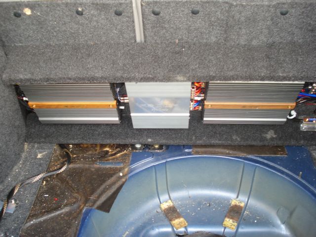

-Creazione alloggiamento amplificatori su schienale.

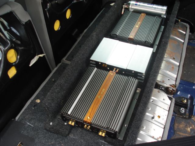

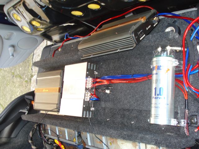

iniziamo dallo schienale
[Immagine: 2010113223743_DSC01017.JPG]
69,37 KB

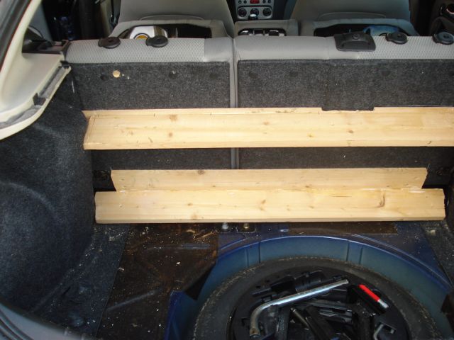

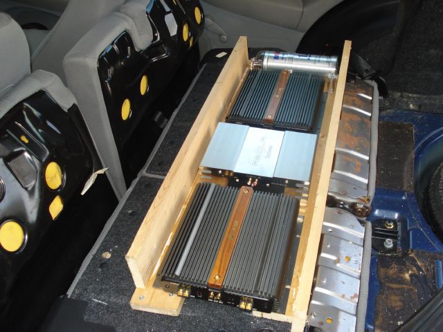

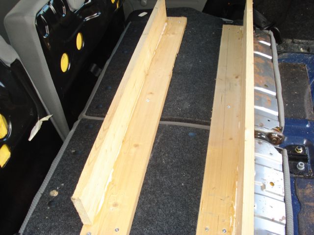

questa la struttura
[Immagine: 2010113224550_DSC01015.JPG]
57,51 KB
[Immagine: 2010113224610_DSC01016.JPG]
53,1 KB
[Immagine: 2010113224629_DSC01014.JPG]
56,3 KB
bello l'abola [Big Grin]
ma hai abbastanza spazio per collegare i vari cavi ?????
mi sembra che che cé poco spazio tra un amply e l'altro....soprattutto per gli rca

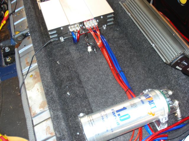

Di spazio ne ho un po poco, i cavi passerano tutti sotto gli ampli.
Rivestimento e cablaggi.
Mamma mia ce casinu

vorrei chiedere a te ed agli esperti
ma col passagio dei cavi sotto gli ampli,non c'è il rischio che si
rovonino al calore stesso degli ampli?
Mi piace come sta venendo, ottima ottimizzazione (scusate il gioco di parole) degli spazi. [Wink]
AMP: TW/MID/WF: ???
AMP: SUB: ???
Io non lo farei mai,un minimo di isolamento tra i cavi e il telaio dell'ampli mi sembra doveroso,oltre al calore anche le parti spigolose cche potrebbero compromettere l'integrità dei cablaggi.
Detto questo guardo ammirato quei vr e l'abola,grandi ampli..
i vr 209 così in buono stato sono uno spettacolo!
