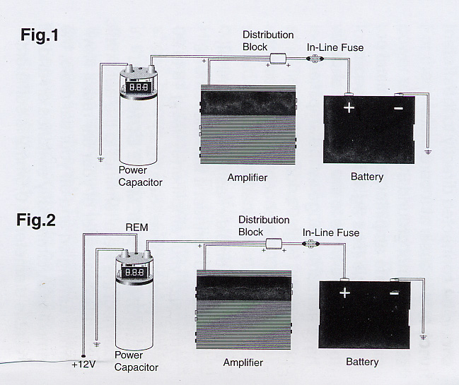

Si collega cosi..
<b>Immagine:</b><br />[Immagine: 200729202051_immacollegamento9dw.jpg]<br /><font size="1"> 126,11&nbsp;KB</font id="size1">
Rcordati pero di farlo caricare prima di attaccarlo direttamente al +..Sai come si carica?Devi mettere o una lampadina o una resistenza(se è uscita insieme al kit di montaggio) sullla linea del positivo..se usi la lampadina aspetti fiche questa nn si spegne..se usi la resistenza, lo lasci caricare una ventina di minuti..e cmq se il condensatore ha il voltometro, ti indica lui stesso quando è carico..

allora..x sdoppiare il cavo si usa il bistributore di corrente o di massa(io ho usato il distributore di massa bdb 51 della connection)..e cmq x due amplificatori basta un solo condensatore..conta ke ogni farad basta x 1000 watt..se tu hai un condensatore da 1.0 farad stai tranquillo a meno ke i tuoi ampli sono molto potenti..e cmq gli ampli devi attaccarli come in figura..dal distributore fai partire 3 cavi..uno al condensatore e due agli ampli..

Ma il condensatore non serve proprio all'amplificatore per evitare picchi e cali di tensione? Se la risposta a questa domanda è si, perchè nello schema il condensatore è collegato DOPO l'amplificatore? Parlo da niubbo, ma non dovrebbe andare PRIMA dell'amplificatore?
MAH!
Non importa quanto sia veloce la tua macchina...se sei importante, gli altri ti aspettano!
è la stessa identica cosa
