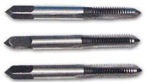

Se hai utilizzato md,è facile che si spani,in quanto è cartone pressato,io per l'md di solito,preforo con una punta di 2mm, poi utilizzo un maschio di 4,e filetto il legno,dopo di chè,goccia di vinavil e ci avvito l'altoparlante con viti di 4 mm a filetto MA,così,mai avuto un problema con l'md

si potrebbe essere quello il problema,infatti le mie tasche sono fatte in mdf..
Citazione:Se hai utilizzato md,è facile che si spani,in quanto è cartone pressato,io per l'md di solito,preforo con una punta di 2mm, poi utilizzo un maschio di 4,e filetto il legno,dopo di chè,goccia di vinavil e ci avvito l'altoparlante con viti di 4 mm a filetto MA,così,mai avuto un problema con l'md
quindi inserisci una filettatura tipo questa??
