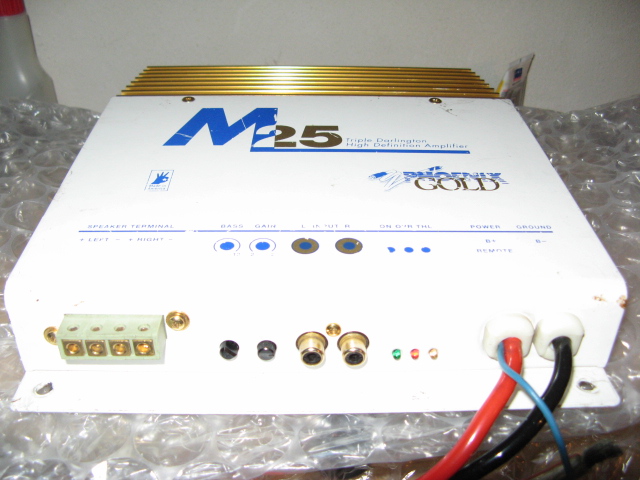

ps: ho puntato gli occhi sull'M25... sembra fare al caso mio no?..vedo che si trovano 2 modelli: si differenziano con le morsettiere diverse...
questo:
http://www.professionistidelsuono.net/Pu...G_2306.JPG
o questo:
http://www.soundbuggy.com/Eric/Car%20Aud..._top_1.JPG
uno vale l'altro?
speriamo ne valgano l'eventuale spesa :|
Mi sa che uno è stato modificato.
Ha cavi direttamente saldati sulla scheda madre e morsettiera altoparlanti della serie MS.
Non mi pare sia originale ma magari mi sbaglio e appartiene a una serie costruita in pochi esemplari con rimanenze di magazzino....

Però se guardi le scritte sugli ampli, in corrispondenza delle morsettiere, sono diverse, quindi può darsi che sia come dici che uno dei due sia una serie diversa Dodgy
Adesso notavo che sotto la M quello con la morsettiera ho scritto "SERIES II"
Chissà cosa cambia...

stessa serie anni di produzione differenti. le prime produzioni erano cablate, le più recenti a morsettiera.
