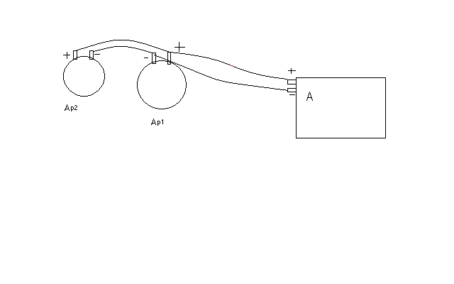

Salve ho 4 casse nel pianale,due del 10 e due del 13
le voglio collegare in due canali tutte e 4 in modo da sfruttare l'uscita a 2 ohm dell'amplificatore
quindi due casse avranno sempre lo stesso segnale in ingresso
per risparmiare spazio e sbattimento pensavo di far cosi:
invece di tirare 4 doppi cavi (cioè ogni singoo cavo lo intendo che porti sia il + che il -),visto che due segnali sono uguali,ne tiro solo due e li sdoppio dentro il pianale
secondo voi cosi si degenera il suono? non è che il cavo è troppo piccolo per portare la potenza a due casse?(nn penso visto che sono da 50WRMS e 70WRMS)?
se cosi puo essere una buona idea,come sdoppio i cavi?Io pensavo di usare i morsetti (quelli con le due viti che ti "morsettano"il filo per intenderci)

quella che vuoi fare non è una cosa tanto consigliata ma se la vuoi proprio fare...
allora dovresti prendere quelli innesti che si attaccano alla morsettiera degli ap prendi 4 fili uno che va dal positivo dell'ampli al + del 1°ap e l'altro che va dal - dell'ampli al - del 1°ap dal - del 1° ap giungi un'altro cavo che va al - del 2° ap e fai la stessa cosa per il + cioè giungi un cavo che va dal + del 1° ap al + del 2° ap
quando innesti gli attacchi con la pinza invece di bloccare un solo filo ne blocchi 2
quindi avri una coppia di innesti da cui escono 2 fili per innesto
se non è tanto chiaro provo a rispiegartelo con un disegno

mmm si se me lo spieghi con un disegno forse è meglio!
