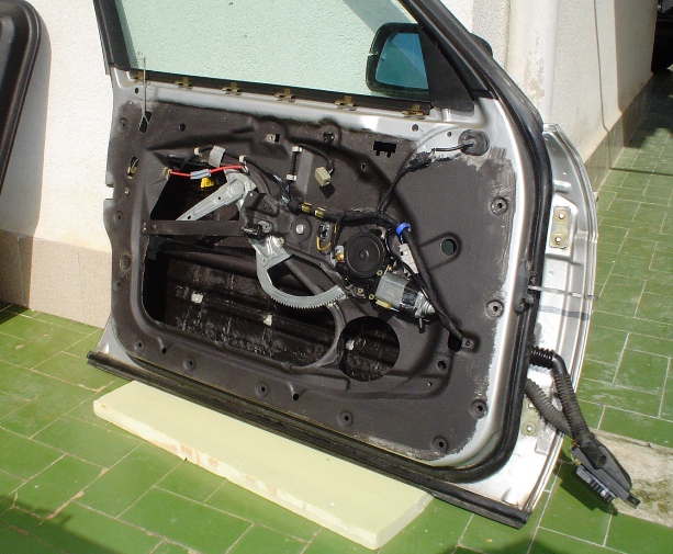

invece è il metodo migliore, per velocità e precisione d'intervento.
forare un montante laterale, per inserire un manicotto (quindi un foro da almeno 2 cm di diametro) non è cosa semplice nemmeno senza ostacoli per le mani, figuriamoci con lo sportello che impedisce di posizionare il trapano perpendicolare al punto da forare.
<b>Immagine:</b><br />[Immagine: 200779185012_Immagini%20015.jpg]<br /><font size="1"> 167,94&nbsp;KB</font id="size1">
l'importante è sapere rimettere in linea il portello, ma se proprio non dovesse riuscirci, passa dal primo carrozziere nelle vicinanze e in un minuto glielo regolano; basta offrirgli un caffè ( o una birra...).
ciao!
