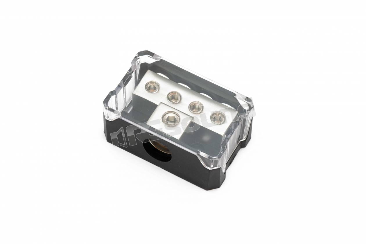

da prassi si collega uno sdoppiatore sul cavo principale che parte dalla batteria , tipo questo..
[Immagine: ciare-ypb-004-pid-29081.jpg]
Entri in quello scatolotto con il cavo principale e da lì parti per alimentare 2 o più amplificatori.
Riguardo la massa, come per il primo ampli, puoi collegarlo allo stesso punto di massa.

Ma quei cavi in foto hanno dei terminali a forcella o sono pinzati spelati dentro il connettore? A vederli cosi non mi ispirano per nulla fiducia. Comunque, premesso che il fusibile serve a proteggere il cavo, e per questo va dimensionato, la configurazione è la solita: fusibile il più vicino possibile alla batteria (nel tuo caso se già lo hai da 80a lasci quello) cavo che dalla batteria va nel baule ed entra in un distributore di corrente con annessi fusibili e da li alle elettroniche. Idem per il negativo, cavo a massa sul telaio, distributore di massa (questo ovviamente non ha fusibili) negativi elettroniche.
