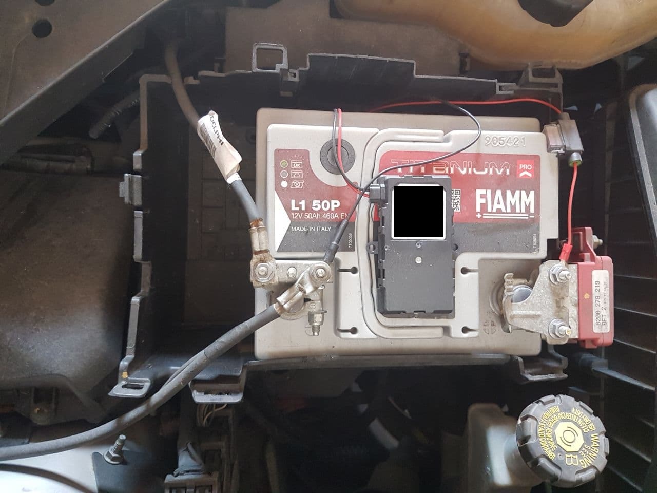

Questa è la batteria che ho attualmente sull'auto:
[Immagine: file.php?id=38650&mode=view]
(la scatoletta nera sopra è un dispositivo dell'assicurazione)
Mi sembra che il vano sia abbastanza grande da supportare anche una batteria maggiorata rispetto quella che c'è già.
