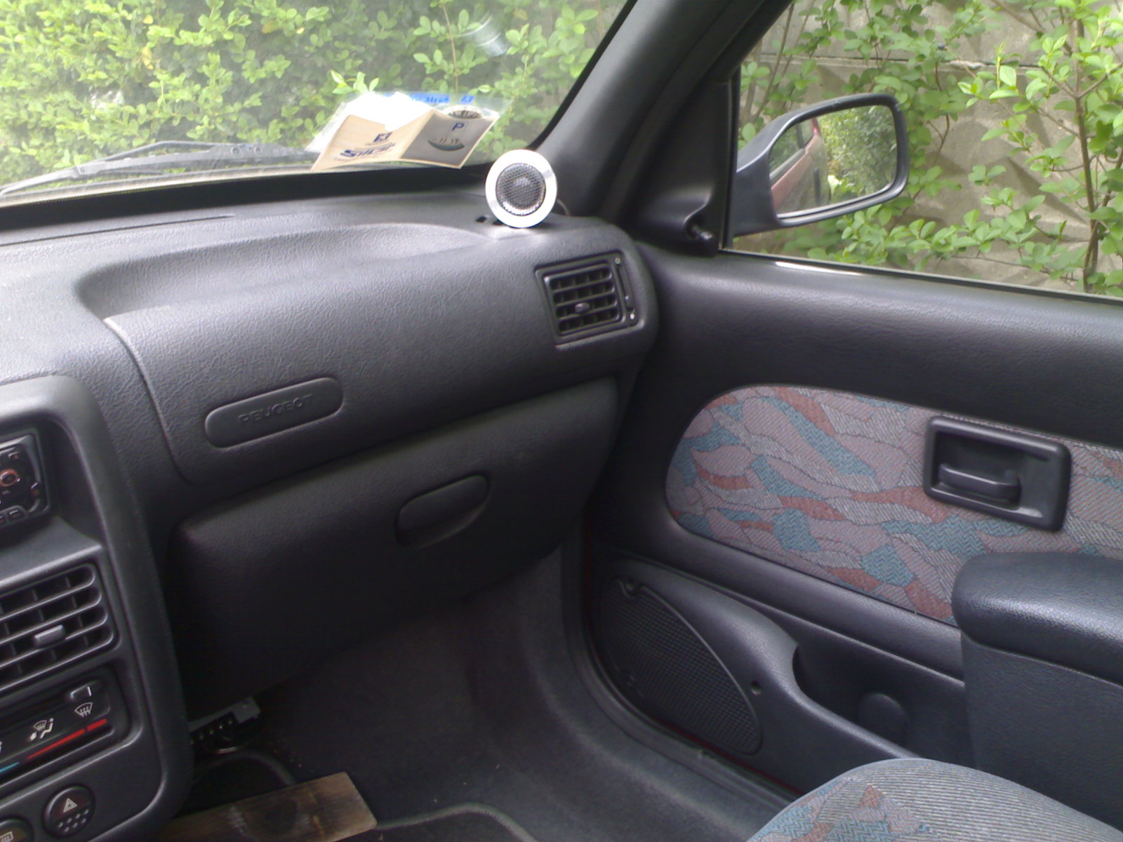

questa e la mia portiera
<b>Immagine:</b><br />[Immagine: 20071010233953_13042007515.jpg]<br /><font size="1"> 315,27&nbsp;KB</font id="size1">
vecchiotto?
a me sembra in forma, il 106...
veniamo a noi.
per il litraggio, basta dargli un paio di litri, al medio.
il 20, occupandosi di tutto quanto c'è sotto i 1.500 hz, lascerebbe il 13 in grado di "respirare", e di poter addirittura suonare meglio e più forte.
ovvio che molto dipende da che componente sia questo 13.
ma avresti un balzo in avanti enorme, nella dinamica, impatto e timbrica del tuo impiantino.
trattale, le porte. 1/2 rotolo di buty, e un paio di kg di brax, ti costano meno di 100 euro; fai finta di essere uscito una sera a fare baldoria, e Amen.
Tasca e foro: l'unica cosa da evitare ASSOLUTAMENTE, è la formazione di possibili cortocircuiti acustici. quindi foro adeguato al driver, e supporto perfettamente aderente
al lamierato; un pò di catrame, o di butyflex stesso, aiuta a sigillare l'ancoraggio ed eliminiare gli sfiati, dannosissimi.

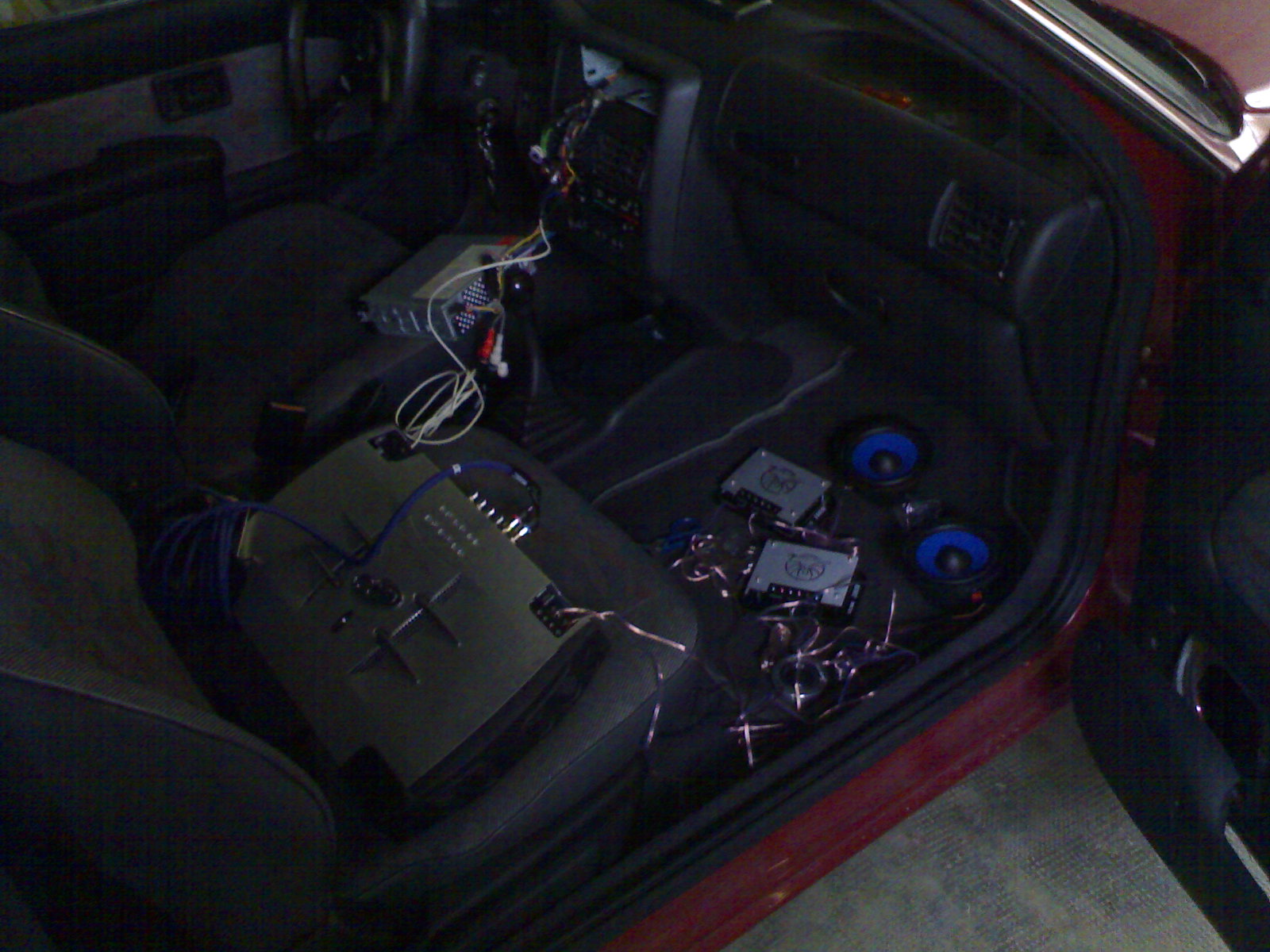

beh io come kit monto il Soundstream serie L.O.S da 13cm...x rendere l idea posto una foto
<b>Immagine:</b><br />[Immagine: 20071011135617_10022007447.jpg]<br /><font size="1"> 329,22&nbsp;KB</font id="size1">
