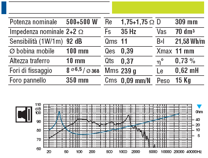

ragazzi...finalmente ho acquistato il cs393....adesso devo fargli la cassa...
in quanti litri lo metto, in reflex...x dargli una buona discesa...e anche un bel punch?
leggendo in giro...consigliavano sui 100l con aerport da 16 lungo sui 30cm...
che ne pensate?
vi posto i parametri:
