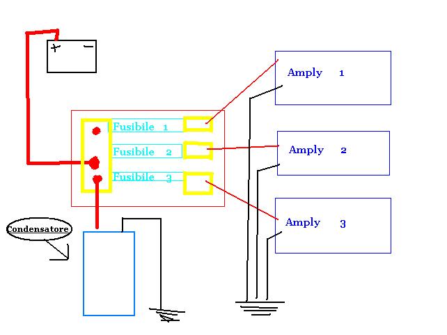

L'ho montato esatto?
Salve a tutti,
Ho montato bene il condensatore? o devo trovare un distributore senza i fusibili e poi alle uscite ne mette 1 per canale?
<b>Immagine:</b><br />[Immagine: 20081813021_Ipiantino.JPG]<br /><font size="1"> 31,2&nbsp;KB</font id="size1">
[:257]
Così va bene....
giustissimo!!!
altro dubbio...posso collegare tutti i negativi ( compreso quello del condensatore ) ad un distributore di potenza però al contrario, cioè molti a 1?
certo...senza fuse xo..
si certo!!! ed è pure un collegamento intelligente x evitare che si formino anelli di massa!!
