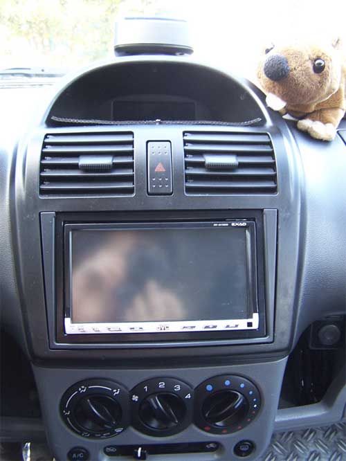

La jvc avx800 exad è del genere doppio din e per questo motivo non ha frontalino estraibile. Una volta montata ha l'aspetto dei numerosi navigatori che si trovano oramai di serie sulle auto nuove.

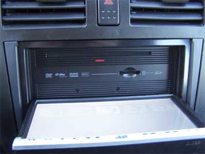

Il pannello davanti, ribaltandosi, da invece accesso alla fessura per i cd/dvd e all'ingresso per la scheda SD ( occhio che riconosce solo schede del massimo 2 gb )

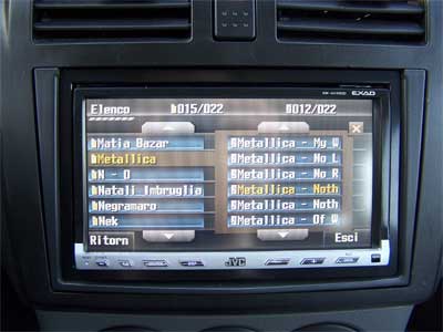

Il monitor di tipo touch screen permette una facile navigazione e i menù ( selezionabili in varie lingue tra cui l'italiano ) sono decisamente facili e intuitivi. Degna di nota la possibilità di accedere direttamente all'elenco delle cartelle contenute sui vari supporti in maniera diretta e facile e di poter scegliere direttamente la canzone da ascoltare. Inoltre il buffer internop precarica il contenuto dei dischi e quindi il passaggio da una traccia all'altra è davvero istantaneo.

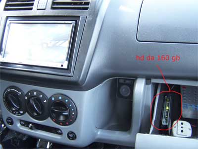

cosa interessante è che il touch screen vale anke per navigare all'interno dei menu dei dvd. La cosa rivoluzionaria di questa sorgente la la possibilità di connettere tramite la porta usb HD di tipo portatili. Ad esempio io ne ho collegato 1 da 160 gb di quelli che si autoalimentano tramite usb ed il risultato è tonnellate di mp3, video, foto ( legge anke quelle ) e quindi vi potrete dimenticare a casa l'intero porta cd e portarvi dietro un supporto grande come un pacchetto di sigarette sui cui potrete buttar su tutto quello che volete e aggiornarlo ogni volta senza rimasterizzare da capo i dischi.

logicamente la navigazione all'interno del'hd si svolge allo stesso modo detto sopra. Io ciò buttato sopra, per darvi un'idea, 330 puntate dei simpson, 50 dei griffin, 4500 mp3 ed ho ancora mezza memoria libera. Inoltre, come formato video, legge oltre ai divx anche avi ed mpeg così non dovrete impazzirvi a convertire i filmati. Come foto legge il formato jpeg.

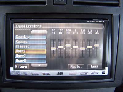

la scelta della grandezza degli altoparlanti vi darà invece la possibilità di evitare distorsioni anke con speaker di soli 10 cm in quanto lo stereo provvederà automaticamente a gestire il taglio delle frequenze. Bello, intuitivo e divertente da utilizzare l'eq a 7 bande
[Immagine: 2008125144442_jvc-5.jpg]
16,61 KB
che vi darà la possibilità di salvare anke 3 equalizzature personalizzate oltre le diverse pre impostate.
le personalizzazioni a livello di colori e sfondi completano il quadro generale di questa fantastica sorgente dal prezzo molto appetibile. La qualità video è semplicemente fantastica mentre quella audio è tamlmente personabilizzabile che dubito che ognuno non riesca a trovare la sua preferita. Degno di nota è la regolazione dell'inclinazione dello schermo utile se il cano autoradio è posto in basso. Ci sarebbe ancora molto da dire su questa straordinaria sorgente ma mi dilungherei ancora troppo. Se avete domande o curiosità sorò cmq sempre disposto a rispondervi.
