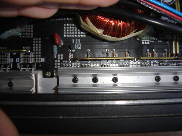

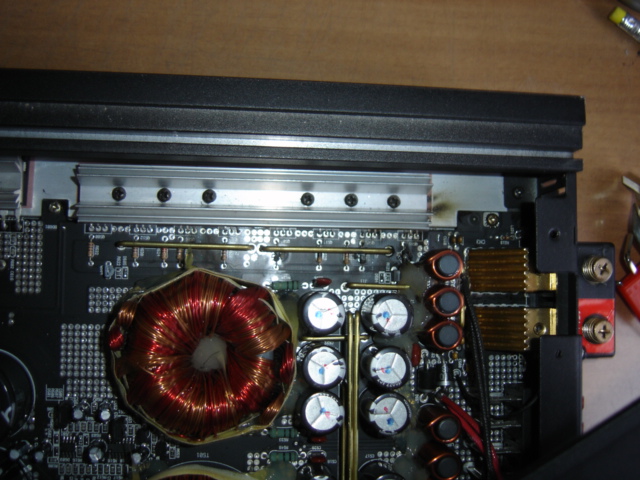

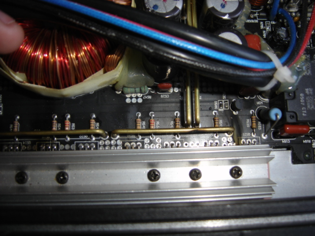

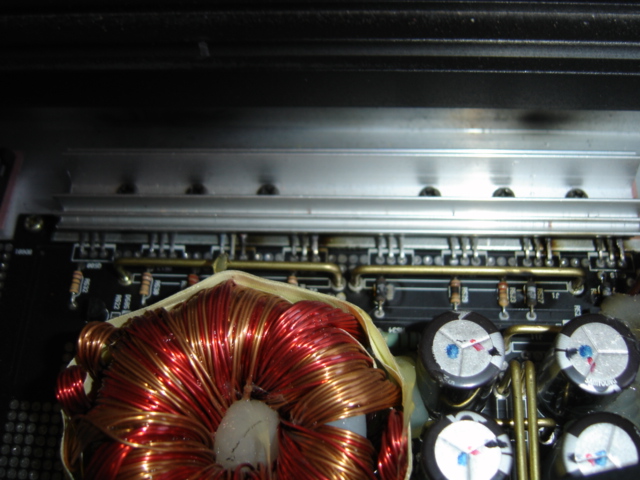

ragazzi, oggi mentre stavo dando un po con il volume ad un certo punto il tec ha iniziato a fumare e si è staccato.
l ho aperto e ora vi posto le foto, da quanto ho potuto vedere si sono bruciati alcuni transistor e alcune resistenze...
premetto che siccome mi si era staccata una treccina del sub, stava lavorando ad 1ohm, e la tensione non è mai scesa sotto i 12.5v, infatti mi sembra strano.
chi me lo puo riparare? qui dalle mie parti non saprei come fare...

bella questa.....se fossero solo i trans e le resistenze..sarebbe fattibile anche da solo. Ma ci potrebbe essere il rischio che qualcosa a monte si sia rovinato. Che sigla sono i trans? e quanti ne sono?

non lo so, comunque ho trovato un ragazzo specializzato in riparazioni di finali che domani me lo prende. quindi si puo anche chiudere. grazie ai mod
