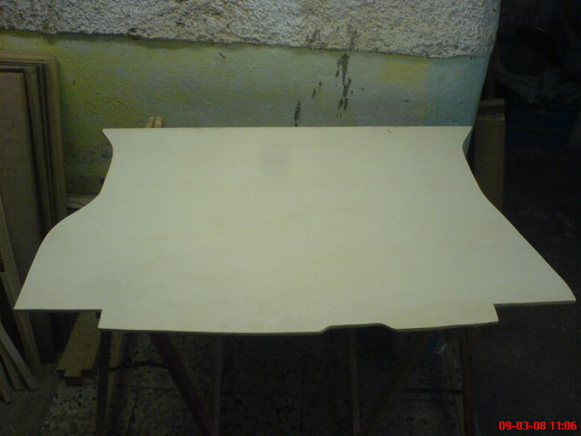

iniziamo con la realizzazzione della sagoma a partire dal vostro tappetino che generalmente si trova sul fondo del vostro baule[Big Grin][Big Grin],io in queste foto ho utilizzato del multistrato da 1cm,una volta disegnata la sagoma sul pannello di multistrato lo si sega con un seghetto alternativo (preferibilmente a lama fina e andando molto piano) cosi da non "sbeccare" i bordi del vostro pannello in quanto il multistrato è abbastanza delicato, una volta sagomato il risultato dovrebbe essere cosi dopo averlo rifinito con una bella scartavetrata su tutto soprattutto sui bordi e sui lati x elimenare schegge e imperfezioni varie:

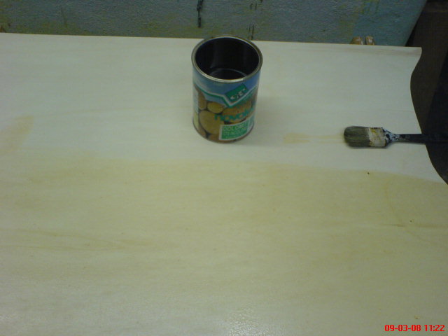

successivamente ho dato 1 prima mano di impregnante x il legno,quello che si usa generalmente sulle travi dei tetti x preservare lo stato di conservazione del legno cosi da evitare "imbarcamenti" vari e "gonfiaggi" strani del legno da parte di acqua e/o umidita! sapete non si sa mai[Big Grin]

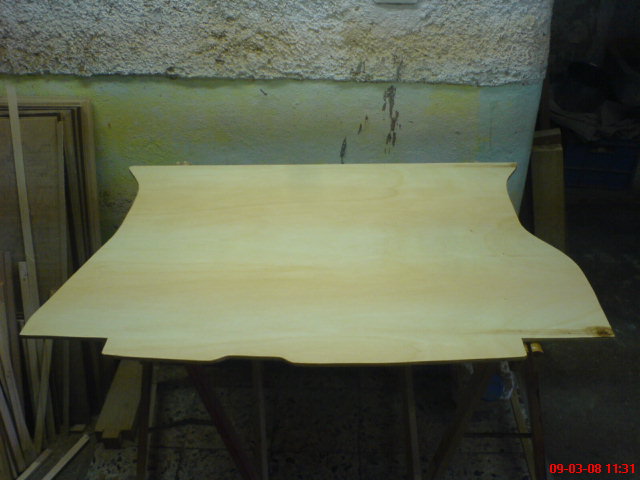

cosi si presenta dopo aver dato la 1 mano di impregnate sopra sotto e sui bordi (da non dimenticarsi!!)[Wink]

per chi volesse cimentarsi in una realizzazione di questo tipo, e non vuole incorrere in errori di misure nel taglio della sagoma:
procuratevi del comunissimo cartone, un cutter, un paio di forbicioni, un pennarello e del nastro carta.
usate il cartone per costruire la sagoma che intendete realizzare, ritagliate dei pezzi secondo le varie curvature del fondo, e incollate i vari pezzi tra loro, con il nastro.
in questa fase è importante che i pezzi incollati siano ben fermi; non lesinate con l'incollaggio; per miglirarne la tenuta, sovrapponeteli pure tra di loro, l'importante è che i bordi combacino perfettamente al "calco" del vano che si intende copiare.
a sagoma ottenuta, riportatela sul legno da ritagliare; bloccatela con del nastro, e con un pennarello tracciatene i bordi, e procedete con il taglio.
se la sagoma di cartone sarà stata realizzata con cura, otterrete un pannello perfetto.
