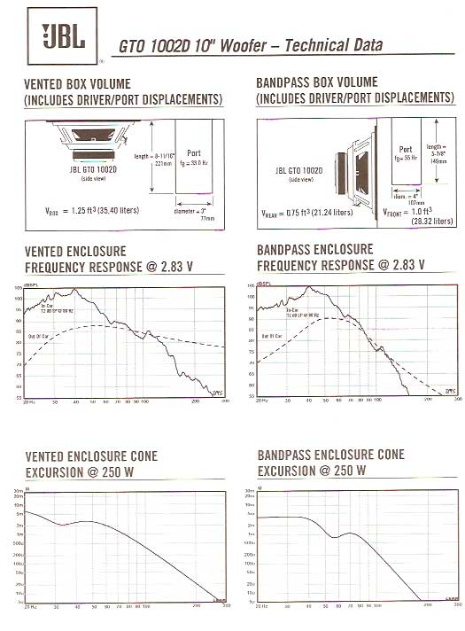

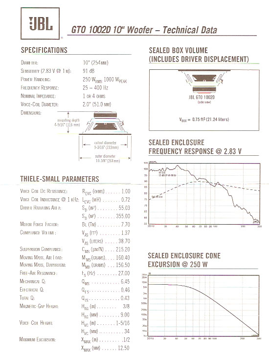

per questo sub secondo voi meglio reflex o cassa chiusa?
ecco i dati
[Immagine: 2008313125321_Senza-titolo-1.jpg]
80,11 KB
[Immagine: 2008313125350_Senza-titolo-2.jpg]
