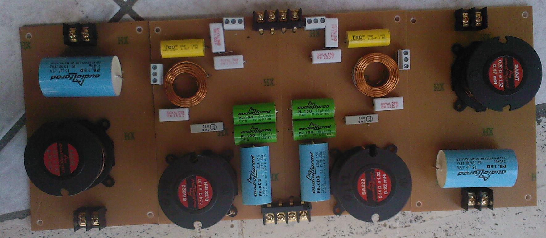

ciao a tutti ho da poco finito il mio crossover....però ho un piccolo dubbio...l'impedenza che si deve dare qual'è?io per calcolare i valori ho dato come impedenza 4ohm...sbagliato?alcuni mi dicono che all'impedenza devo dare il (RE) del componente....per esempio al tweeter impact ns25 dovevo calcolare il valore del filtro con impedenza 7,2 ohm....voi che mi dite?grazie....
faccio vedere il filtro

nella teoria devi inserire nelle formule l'impedenza dell'altoparlante alla FT....
nella pratica, mi spieghi sulla base di cosa hai calcolato i componenti senza uno straccio di misurazione?
Immagino....in base ai dati di targa........peccato[B)][B)][B)]
