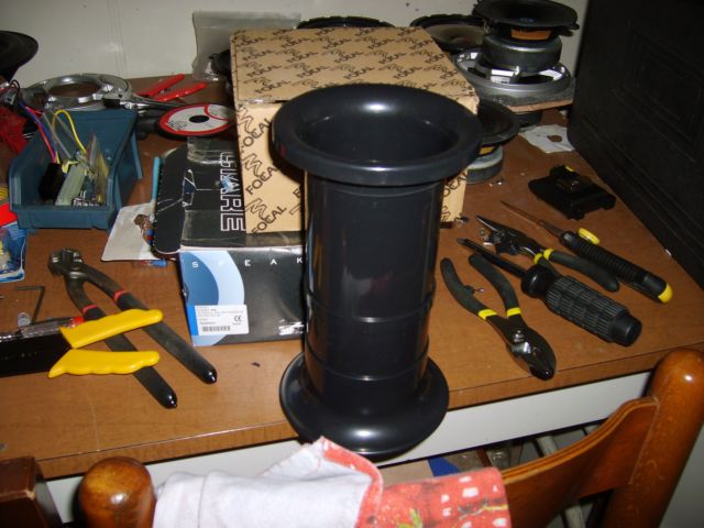

ho trovato e montato per ora un audiocomp AR 80V REFLEX TUBE interno 80 lunghezza 220. Cosa cambia dal 75 lunghezza 175? Sforo di molto?[url][/url]http://items.speedup.com.s3-external-3.amazonaws.com/AZ%20AUDIOCOMP/Car%20stereo,%20navigatori%20e%20sistemi%20antifurto/Tubo%20Bass%20Reflex/jpg/1059208_500x500.jpg"

qualche hz piu in basso di accordo, ma di pochissimo..
prova, tutt'alpiu accorcia/allunga ad orecchio un minimo...

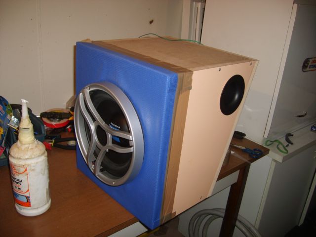

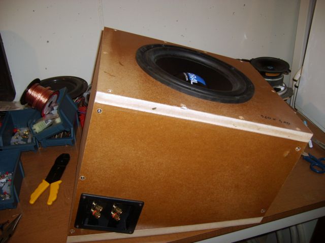

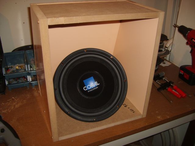

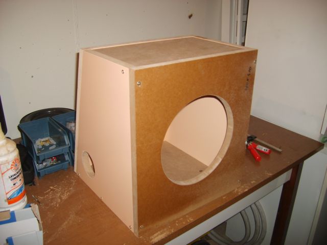

E' con grande soddisfazione che posto le foto della mia prima creatura.
Grazie a tutti per l'ispirazione
[Immagine: 20081221181444_S6002272.JPG]
83,15 KB

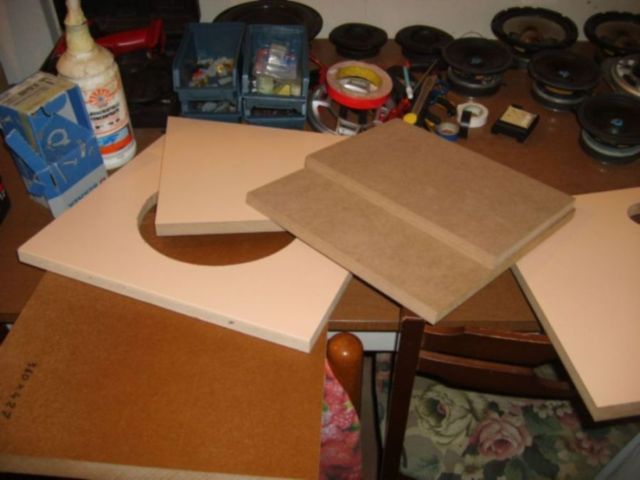

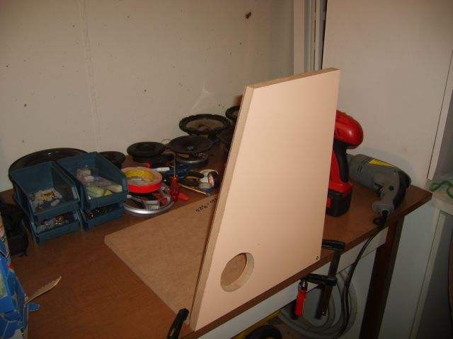

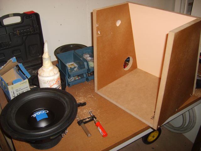

tutto in mdf da 21mm
[Immagine: 20081221182713_S6002273.JPG]
76,64 KB
il tutto assemblato con viti da legno da 3,5x60 + colla da mobilieri

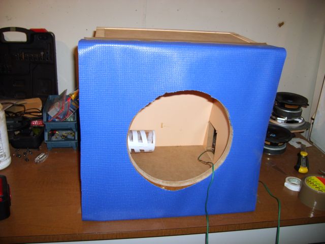

[Immagine: 20081221182946_S6002274.JPG]
88,96 KB
[Immagine: 2008122118302_S6002275.JPG]
83,54 KB
[Immagine: 20081221183022_S6002276.JPG]
78,64 KB
[Immagine: 20081221183041_S6002277.JPG]
88,22 KB
[Immagine: 20081221183139_S6002279.JPG]
97,78 KB

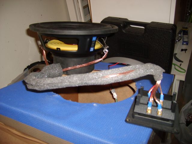

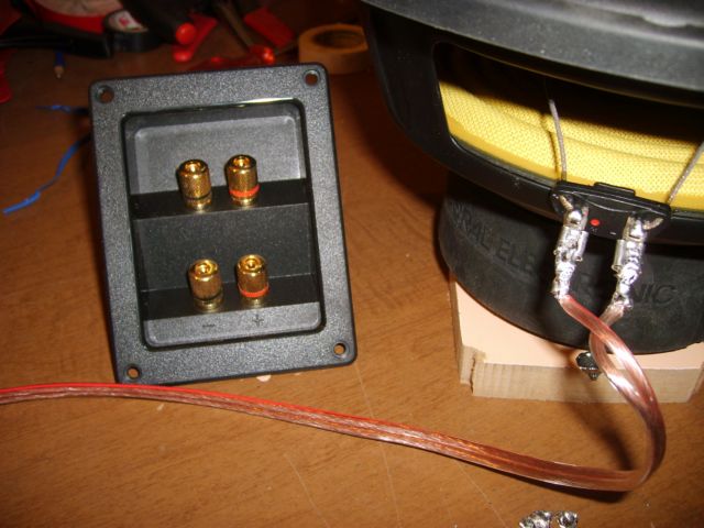

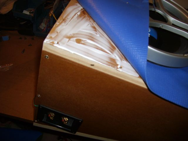

Particolarie cablaggi stagnati e connettori
[Immagine: 2008122118333_S6002280.JPG]
86,39 KB
[Immagine: 20081221183328_S6002281.JPG]
90,53 KB
[Immagine: 20081221183340_S6002282.JPG]
77,95 KB
[Immagine: 20081221183359_S6002283.JPG]
82,86 KB
[Immagine: 2008122118351_S6002298.JPG]
89,34 KB
Ho fatto un salsiccitto col fonoassorbente per bloccare i cavi

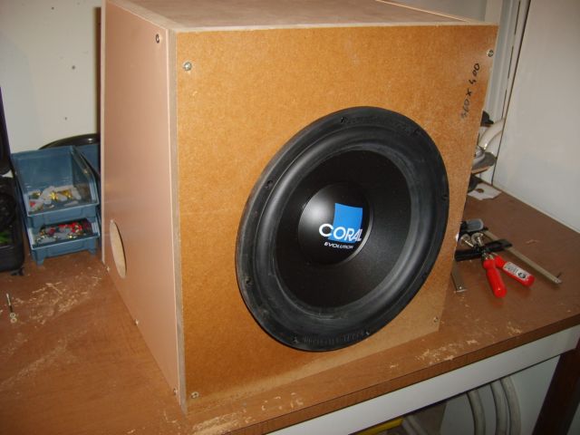

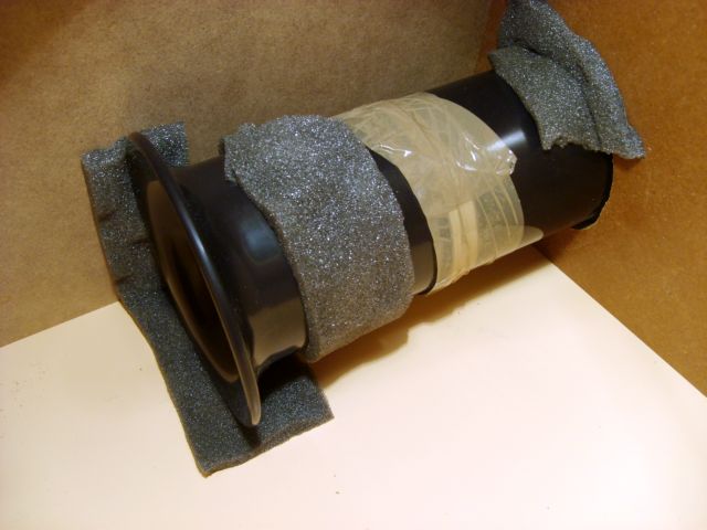

applicazione reflex
[Immagine: 20081221183731_S6002295.JPG]
101,17 KB
[Immagine: 2008122118383_S6002296.JPG]
129,35 KB

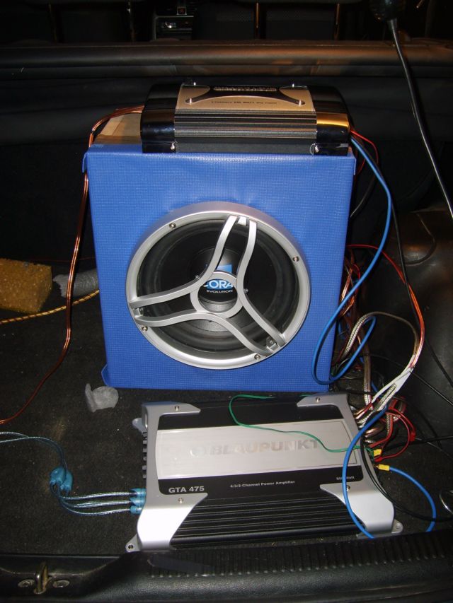

collaudo finale.
Il sub secondo me' suona che e' un piacere, non ho ancora riscontri con altri apassionati di auto costruzione , comunque il suono nella mia auto ,gia' ha preso una corposita' soddisfacente.
Ora mi manca da definire e tarare il fronte che e' ancora in sperimentazione.
Comunque grazie ancora a tutto il forum per la pazienza che avete nel rispondere alle mie domande che mi servono da stimolo.
SorgenteCLARION CZ 702 e
Ampli tw PPart600
ampli woofer PPart600.2
ampli sub stegk02\03
tweeter morel mt22
sub hertz ML3000
grazie a te, che riponi in noi la tua fiducia..
le viti mi sembrano poche, ne ho viste 2 sui lati piu corti, e 3 su quelli piu lunghi, non vorrei si aprisse, col tempo..
il rivestimento estetico potevi renderlo totale, e curarlo meglio, secondo me..[|)]
lo scotch marrone, sul condotto, col tempo quasi sicuramente si stacchera..[|)]
