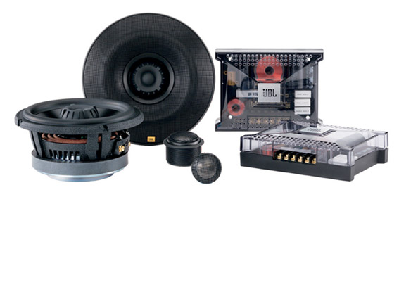

salve a tutti, chi conosce questo kit?? il c608GTI JBL. 2 woofer, 2 tweeter, 2 crosover . come lo reputate o meglio nel mondo del car audio a che livello di qualita lo si puo inserire??? ho un problema di rilievo acustico, sto usando la modalità flat ovvero passa tutto in modo da ottenere una sonorità piu completa ed omogenea, ma non riesco a sfruttare tutta la potenza delle casse perche il cono in propilene quando pompa sui bassi sembra che va a battere nel perno centrale ove viè un piccolo scalino ( incollaggio plastica di assemblaggio pezzi)a quasi 3/4 di distanza dal cono in posizione di riposo, per quello che riguardano le frequenze medie ed alte non ci sono problemi. che mi dite che posso fa??? grazie...

....lo filtri in alto cosi non va piu a sbattere ......
ho gia provato, ma a livello di acustica e o timbrica non è molto aprezzabile, in quanto manca di fedeltà di riproduzione audio, quindi molte sonorita basse o medio basse non vengono riprodotte e i brani mancano di impatto e cprposità, ed in oltre quando provo a riprodurre le tracce di brani per spl sembra che i bassi oltrepassino il taglio di HP passa alto e si sentono delle distorsioni sgradevoli. pero in compenso li posso spingere di piu per fare casino, ma non voglio solo il casino mi piace anche il buon saund.
ma tu lo hai gia sentito questo kit lo conosci bene??
innanzitutto non puoi pretendere chissa che, è un prodotto di basso profilo...
conosco la produzione jbl, non questo kit in particolare, ma TUTTE le produzioni jbl sono di livello commerciale, interamente sviluppate per chi non ha pretese..
tu di pretese ne hai tante, e hai sbagliato kit..
seconda cosa, come le amplifichi? sorgente?
terzo, in flat cosa mandi, solo il woofer?
lo fai scendere salire a piena gamma?
infine, unisci scadenti prodotti a tutto il resto, ad una porta non trattata e acusticamente molto sgradevole, è ovvio che riscontri questi problemi..
beh, il kit GTi (non ricordo precisamente la sigla, ma quello con il flangione enorme ellittico per il tweeter) non lo definirei di certo "commerciale"...e dire che tutto della JBL è commerciale mi sembra una esagerazione...che passa-alto dai ai woofer?
tutto in ambito car audio odierno, chiaro..
settore pro, tanto di cappello rimane uno dei marchi leader del settore..
anni fa anche in ambito car, jbl faceva produzioni molto buone, buonissime!
ps. non da nessun passa alto da quanto dice, manda in full

piu che catrame in porta applicherei butyflex + pasta brax, per il resto rimango convinto del basso profilo qualitativo dei componenti.
altra cosa che non capisco è perche non dai un hp ai mediobassi, io alzerei fino a 90-100hz, ridurrai senz altro il problema che hai.
riguardo l'acustica, te l'ho detto...
comincia col migliorare le porte, dopodiche potremo nuovamente parlare..

restando in tema, un hp glielo devi dare, dagli 80-90-100 hz almeno...
se poi suonano male, sei sempre in tempo a cambiare..[Wink]
