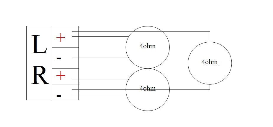

se io collego a un amplificatore a 2ch, sui due ch driver a 4ohm, ognuno...faccio lavorare l ampli a 4ohm stereo, e fin qui tutto ok...
se però di aggiungo, un altoparlante da 4ohm, collegato a ponte sui 2ch, a che impedenza lavorerà l ampli?
<b>Immagine:</b><br />[Immagine: 200917211438_Untitled.jpg]<br /><font size="1"> 50&nbsp;KB</font id="size1">
Dipende dall'ampli e di quale canale parli, alcuni ampli lavorano sia a 4 ke 2 ke 1 ohm nello stesso momento....
suei due driver a 4 ohm continuno ad arrivare 4 hom teorici .... sul driver a ponte ne arrivano 2 ( teorci )
è come quando metti il doppio 16 in portiera ... il doppio sedici lavoroa a 2 ohm il resto a 4
non è un ampli che viene dichiarato x il "trialmode" volevo sapere xo che impedenza vede, lavorando sia stereo che mono...
bella domanda... secondo me il fatto che lavori in mono esclude che lavori in stereo e viceversa...
però bo non sono sicuro.
