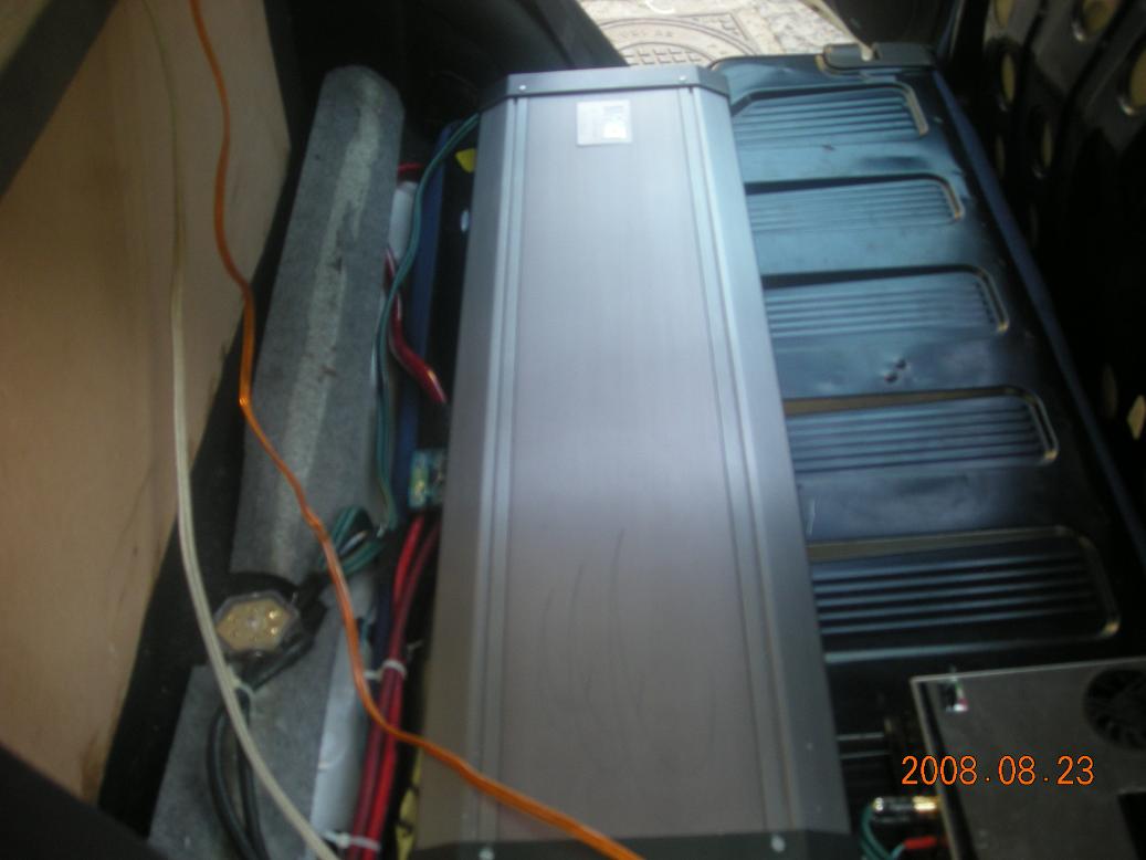

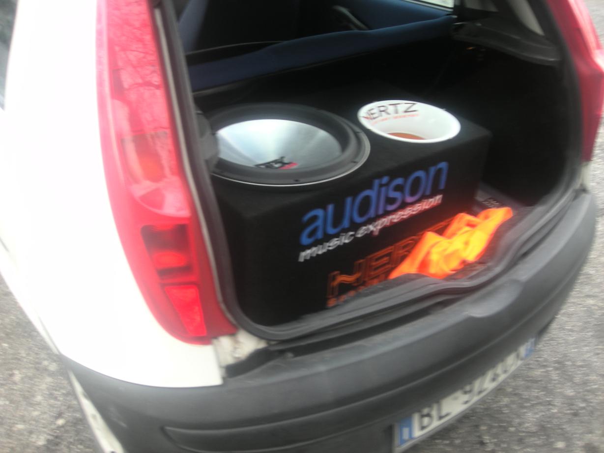

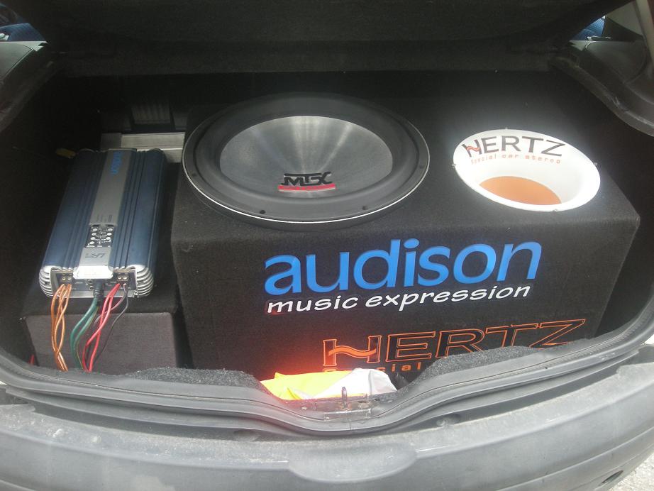

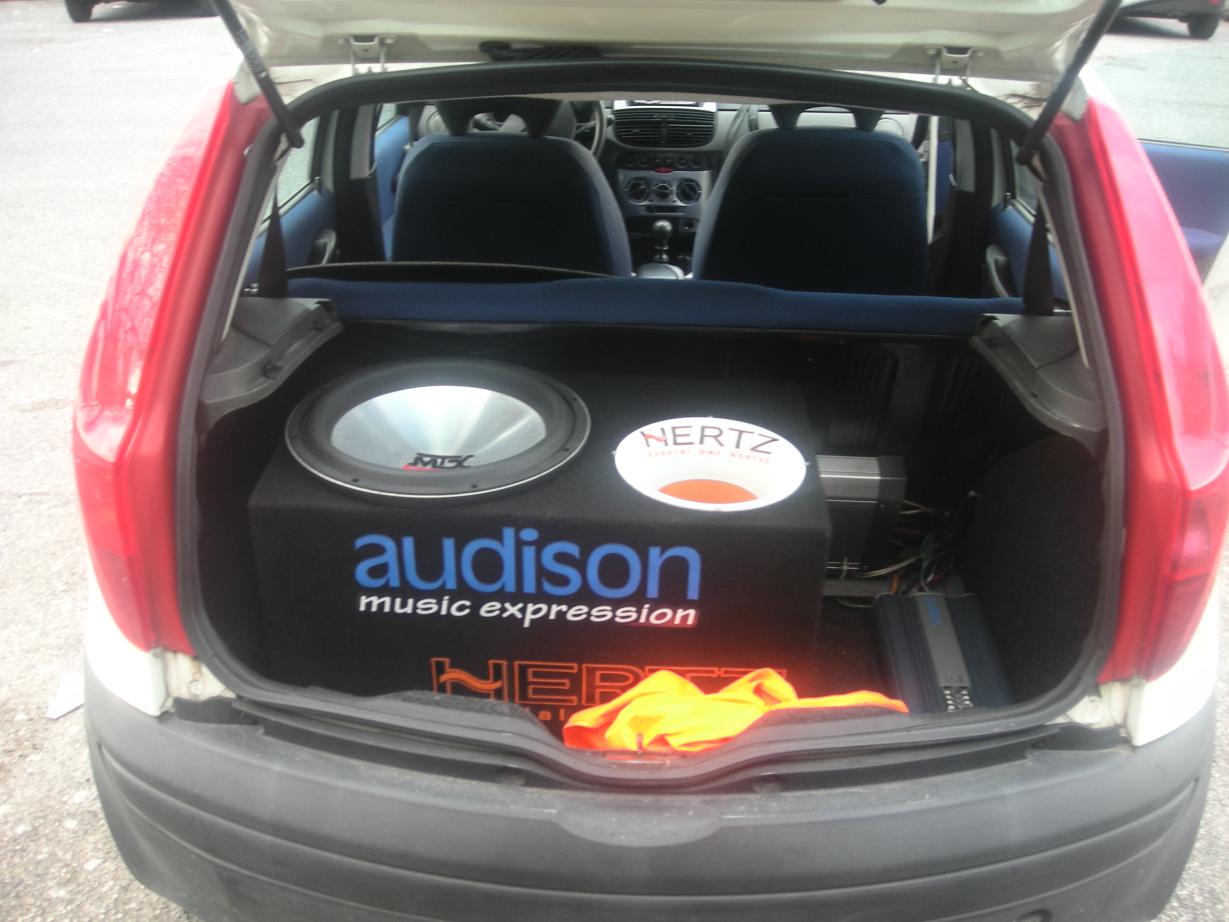

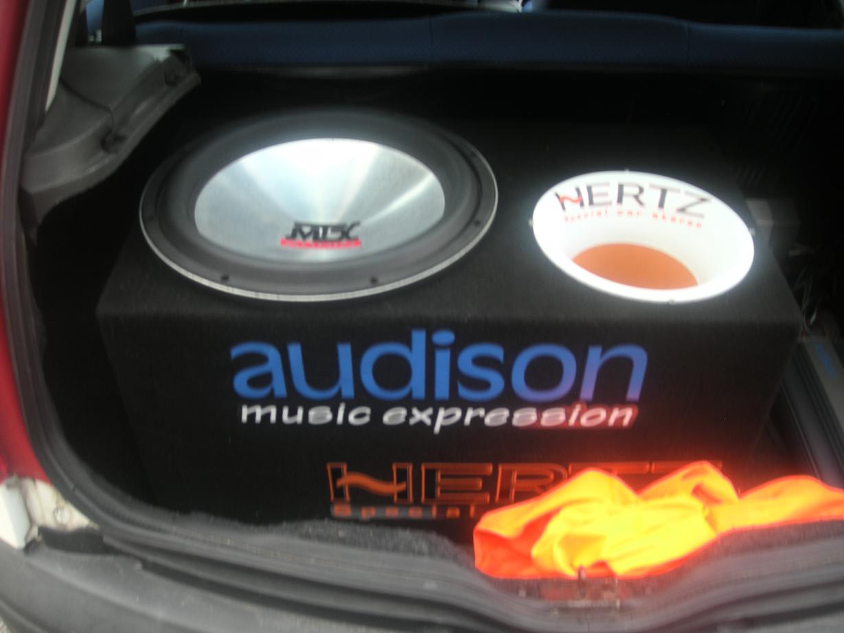

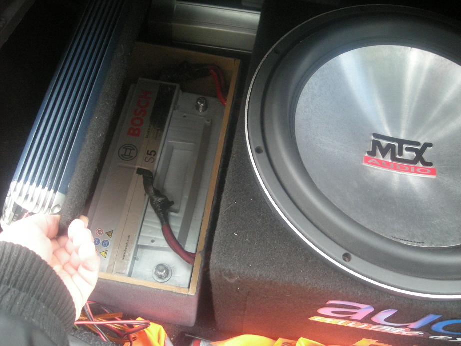

questa e la mia ultima modifica perche finalmente ho raggiunto il mio scopo , un impianto adatto per i miei gusti mostro le foto , pero ancora devo finire perche devo montare appena posso la seconda batteria, e devo sistemare ancora tutti i cavi , ditemi dei componenti cosa ne pensate

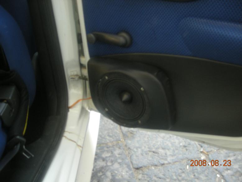

ampli fronte audison lrx 2.500 suona in stereo a 2ohm pilotando 2 kit hertz uno per il fronte e l altro kit per il rear i kit sono il top della serie hienergy, per il fronte ho cambiato le tasche che al momento non ho ancora le foto che a piu presto mettero,per la sezione sub ho un impact hc550.2 come sub ero un po confuso perche inizialmente avevo un rockfordfosgate t2 power 15d2 pero siccome questo sub e doppia bobina da 2 ohm non potevo sfruttare per bene ne il sub e ne l ampli perche non erano compatibili per l impedenza , poi comprai 2 impact 6716 che erano azzeccati per questo ampli , impressione dei 6716 molto potenti ma qualita zero pero da considerare che li ho pagati 300 euro entrambi ,poi infine ho scambiato i due impact con una piccola differenza con questo sub mtx9544 che essendo doppia bobina da 4 ohm posso sfruttare per bene ampli e sub , impressione stessa potenza dei 2 impact ma con molta qualita in piu come procedo con i lavori mettero altre foto(prima come batteria avevo una nsb 90 , attualmente ho una bosch silver devo dire che mi trovo meglio la tensione si mantiene piu alta )ditemi i vostri pareri grazie
bellissimo il sub, gli mtx mi hanno sempre affascinato. e sicuramente migliore l'audison che hai adesso confrontato con l'audiosistem, però mandare il fronte anteriore e quello posteriore con lo stesso amplificatore a due ohm non la vedo una genialata, sicuramente avrai più dinamica, ma meno qualità ma bisogna vedere come ti piace ascoltare la musica a te...
mi raccomando rifai il cablaggio come si deve, cosi è rischioso, sopratutto il collegamento per i woofer. rischi di bruciare qualcosa se tagli il filo.
Mi fa paura l'ampli impact hc 550.2
Ne conosco le potenzialita' e se ben utilizzato e' spaventoso..
Ottima la sezione sub....
Per quanto riguarda i fronti non mi convince la scelta dell'amplificare sia all'anteriore che al posteriore... Meglio amplificare solo il FA e lasciare sotto radio il posteriore...
Come tw hai gli HT25 vero ???
si tweter sono ht25 , ho apportato altre modifiche ho aggiunto la seconda batteria , che ne dite se mettessi per il rear un audison lrx 2.250
[Immagine: 2009219201725_DSCN3838.JPG]
85,1 KB
[Immagine: 2009219201746_DSCN3848.JPG]
89,51 KB
i cavi che si trovano vicino all audison devo finire di sistemarli che ne dite se li faccio passar nella scatola della batteria?
box, strutturalmente errato....[Wink]
ciao marco in che senso errato?
