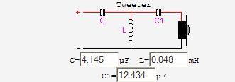

UNA domanda: è meglio se costruisco il filtro come detto prima del 3° ordine 18db/ott o del 2° ordine 12db/ott? in linea di massima cosa cambia?
vanno bene circa questi schemi??
[Immagine: 200929131230_2%20ordine.JPG]
5,18 KB
[Immagine: 200929131246_3%20oridne.JPG]
6,28 KB
allora.. cambia la pendenza di taglio.. 12 è più blanda rispetto a un 18 ..
cioè zittisce un altoparlante più velocemente rispetto a d un altra pendenza...
asp.
mi sono spiegato in manierta orrida.
allora :
un 18/ott db attenua , allo scendere più in basso della frequenza di taglio (parlo del tweeter) , maggiormente rispetto ad un 12 db/ott
cioè ogni ottava (range di frequenze, anche nel pianoforte si usa) uno "ammutolisce" l'altoprlante di 12 decibel, l'altro di 18 ..
