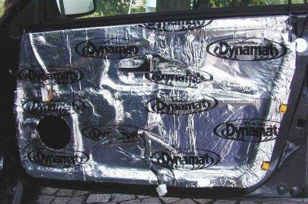

allora col buty posso insonorizzare anche la cartella??
se si con speciali precauzioni o consigli da seguire?
poi altra domanda...
io ho una portiera circa coma questa
<b>Immagine:</b><br />[Immagine: 2009371924_IMGP5167.jpg]<br /><font size="1"> 30,18&nbsp;KB</font id="size1">
e chiaramente metto il buty nella lamiera "interna" e fin qui ok
ma posso anche fare come nel prossimo allegato cioè ricoprirlo direttamente tutto?
<b>Immagine:</b><br />[Immagine: 20093711037_02_inso010.jpg]<br /><font size="1"> 43,4&nbsp;KB</font id="size1">
Devi! se vuoi completare l insonorizzazione dei fare come in foto! ti permettera di creare una cassa chiusa! E il risultato sara ottimo soprattutto per quando riguarda il punch del wf che andrai ad installare!
esatto.
