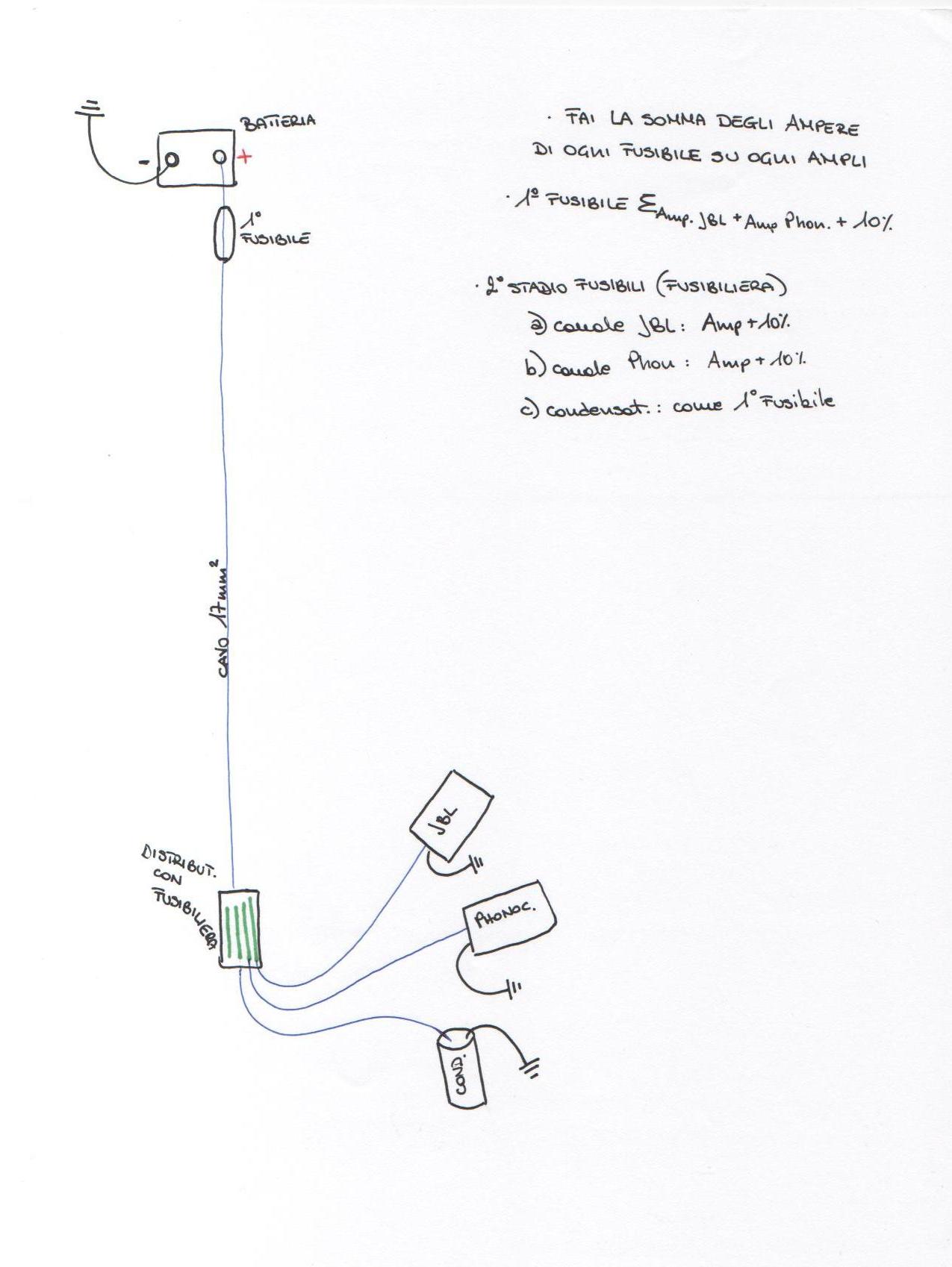

Quindi, dalla batteria entri in una fusibiliera, dove esci con tre cavi:
uno al primo ampli
uno al secondo ampli
uno al condensatore
oppure:
arrivi dalla batteria ed entri in una fusibiliera dalla quale esci con due cavi:
uno che va all' ampli del fronte anteriore
uno che va all' ampli del sub, passando con il positivo dal condensatore.
LE MASSE SI COLLEGANO TUTTE, e possibilmente non tutte assieme.
[Immagine: 2007916131042_collegamento.jpg]
ora si che ci ho capito qualcosa grazie a tutti,ma un condensatore con un farad si puo collegare a 2 ampli?
lo colleghi come da disegno o dai contributo a tutte le utenze collegate... ma è abbastanza inutile....
serve ai sub, quindi lo interporrei sul positivo fra seconda fusibiliera e finale (per il positivo) e masse ognuna per conto suo.
