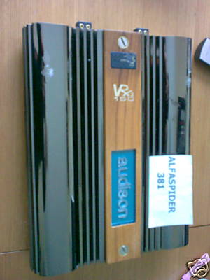

lr da escludere a priori... sul mercatino c'è un vr209 ke secondo me fa proprio al caso tuo. sarebbe 1 ottima soluzione e nn costa nemmeno troppo. vedi se è ancora disponibile [Wink][Wink]
ma i vr non lavoranno meglio sulla medio alta?ho già un vr 206 evo..per i tw..
