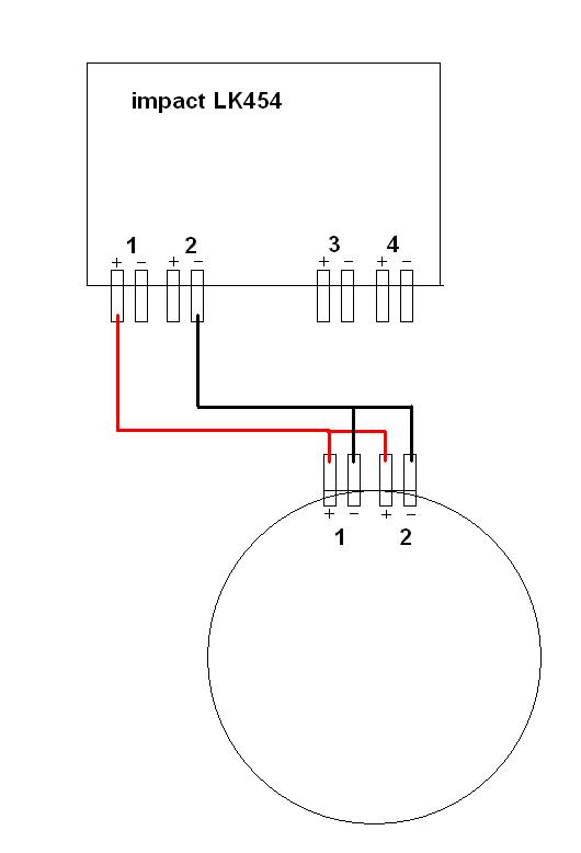

Amplificatore 4 canali. Ne uso 2 a ponte quindi scendo a 2ohm (4+4). L'errore che credo di aver fatto è che dopo essere uscito con i 2ohm dall'ampli con i due canali a ponte vado a fare il parallelo sulle due bobine. Vi allego uno schema del collegamento che ho fatto (che secondo me è sbagliato)...
[Immagine: 200942405252_schema%20amplisub.JPG]
24,13 KB
P.S. Ho notato questo collegamento come un errore perché l'amplificatore va sempre in protezione anche se tengo il livello al 10% e lo stereo al 50% del volume. Da cosa può dipendere poi il problema del continuo andare in protezione?

Ciao...non sono un esperto in collegamenti ed impedenze...ma non credo il tuo amplificatore regga 2 ohm configurato in mono...
Cavo di alimentazione 7AWG, Batteria 70Ah 760A di spunto, Cablaggi ottimi (all'inizio pensavo fosse la massa invece è collegata bene). L'amplificatore scende tranquillamente a 2ohm in mono

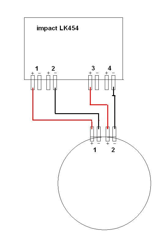

se io però volessi collegarlo 2 ohm stereo sarebbe così il collegamento?

se è un 4+4 l'ultima immagine è collegato a 4omh ok?
la prima immagine invece è collegato a 2 omh...
sappi un 4 canali nn è stabile in mono a 2 omh...[Smile]
il subwoofer mi riporta 2ohm+2ohm.
Ora non capisco se nella prima immagine che ho inserito cioè a 2ohm sono in configurazione mono o stereo.
Oppure se qualcuno mi dice con un disegno come collegare questo amplificatore in stero a 2ohm visto che 2ohm in mono non è stabile.
c***o... hai messo l'amp in mono a 1 omh!
miracolo che sia ancora in funzione!
l'unica soluzione è in mono ma con le bobine in serie!
problema risolto ed errore trovato.. stavo lavorando con le bobine del sub in parallelo e quindi ad 1ohm (perke portano 2ohm+2ohm nominali). Ora sto lavorando con l'ampli in mono e le bobine del sub in serie quindi a 4 ohm.....
Morale della favola: Sono contento che abbiate cercato di aiutarmi... ma allo stesso tempo sono contento di averlo risolto da solo. Non va più in protezione l'amplificatore...
