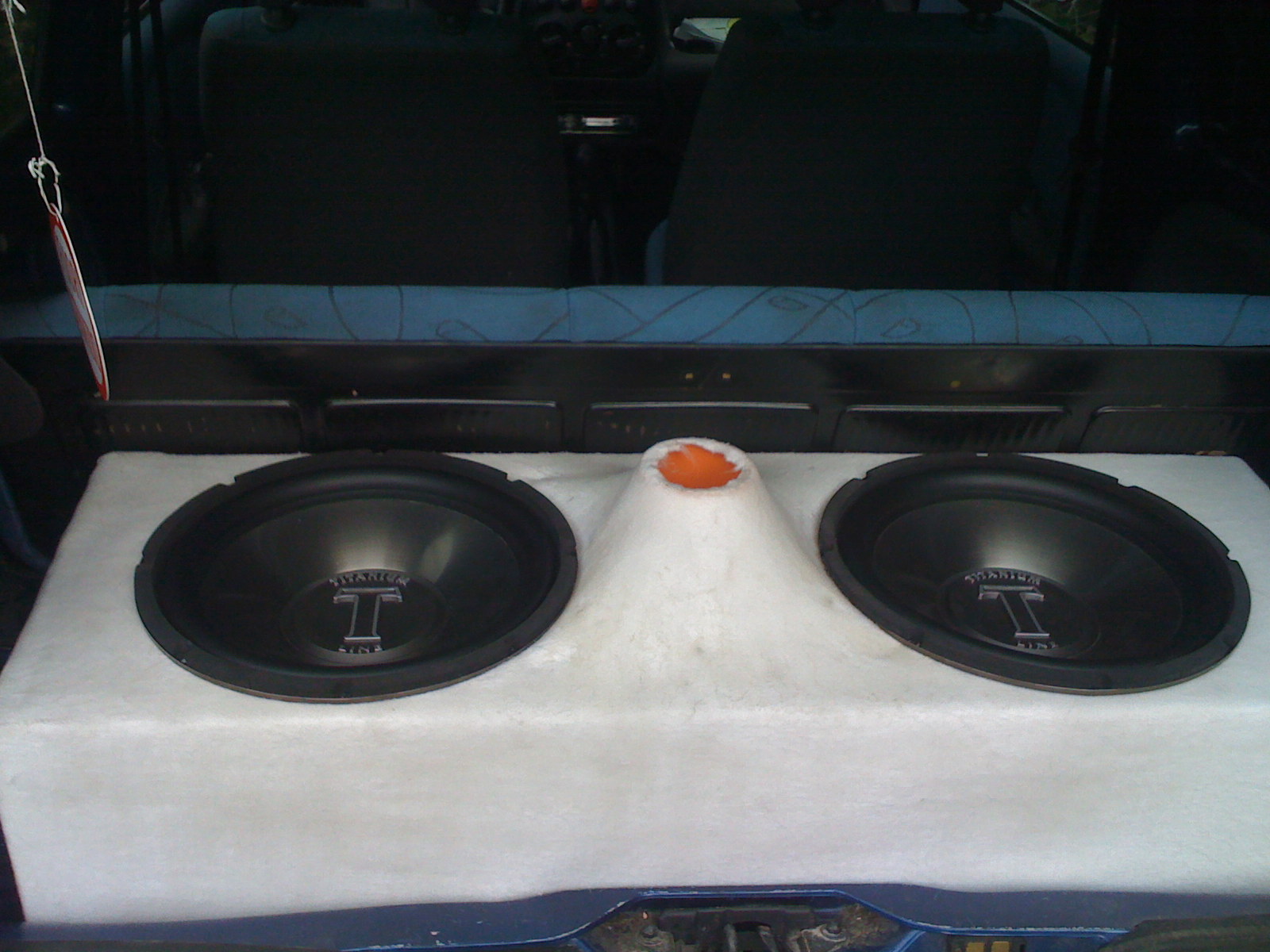

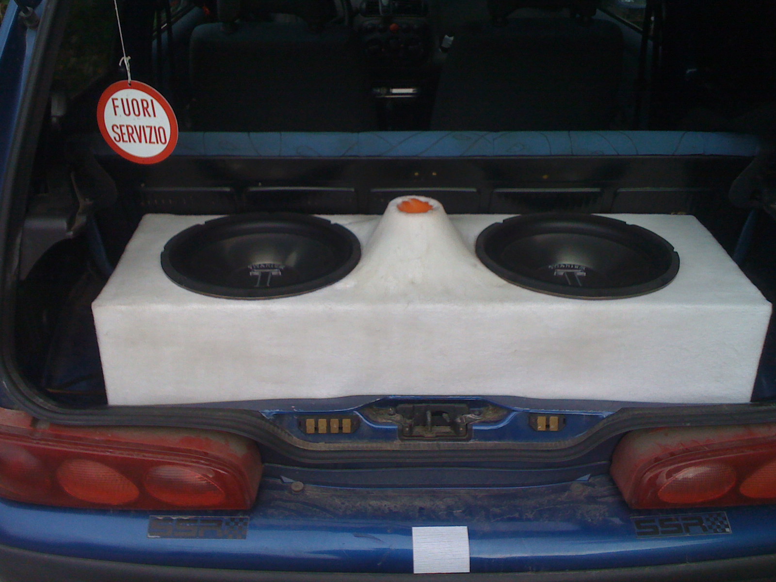

Ciao a tutti... ecco il mio impianti... ancora UNDER COSTRUTION... ma posso iniziare a farvi vedere c'ho che sto combinando... per ricevere vostre critiche...
(TUTTO INSTALLATO DA ME)
ALPINE 102R 50x4 con 2 uscite pre
una coppia di 10" MIDRANGE dell'Apline installati nel vano casse della seicento..
Batteria da 90Amp con Cavo potenza da 25mm MACROM che arriva all'amplificatore Phonocar PH 5002 che tramite un cavo da 10mm va a 2 Phonocar T-line 30cm. da 700w RMS L'uno... naturalmente tutto a 2 ohm.... il box che vedete è da 130 litri e l'airport è da 12 e lungo 26cm...
non ho idea di quanti db faccia... ma vi assicuro che la mia macchina inizia a smontarsi...
per la voce WORK IN PROGRES
cmq penso 2 20" MAXXAUDIO e una TWITERONE MAXIAUDIO per portiera...
poi vedremo come si mette... a lavoro finito posto le foto...
[Immagine: 200942418244_IMG_0072.JPG]
296,19 KB
[Immagine: 200942418311_IMG_0075.JPG]
310,53 KB
per i cavi passa un 50mm2...metti un airport da 16 anzichè lo sfiato che hai adesso...
da 16??? e quanto dentro???
se nn so le caratteristiche dei sub e che musica ascolti nn t posso dire da quanto fare l'accordo...
si in effette quello sfiato è troppo piccolo... minimo secondo me dovresti mettere un 16!
si ma ragazzi in 130lt per accordare da bassone con un 16 come fate...[:246]
