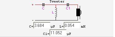

Ho costruito qualche settimana fa un semplice filtro passa alto per i ciare ct 267 montando 2 condensatori, uno da 15 uF e uno da 4,7 uF non polarizzati e una bobina da 0,05 mH
I condensatori in questione sono entrambi da 100 volt e non polarizzati
Il problema è che anche dopo 30 secondi a volume sostenuto scaldano da matti, in maniera maggiore quello da 15 uF.
Difatti la prima volta non me ne sono accorto e ha fatto un bel BUM.
La mia domanda é: il problema è semplicemte che avrei dovuto prenderli piu grandi di tensione e ce qualcosa altro?
Grazie

Sei sicuro dei valori di L?

che siano NP sono sicuro, domani posto lo schema del filtro.

oggi ho provato a sostituire il condensatore di capacita maggiore con un altro ma scalda cmq dopo un minutino.
Cosa mi consigliate?

metti due C in poliestere, da almeno 250V.
Collegando il cervello ho capito dove sbagliavo.[Big Grin]
In pratica avevo collegato il crossover al contrario.
Quindi il primo condensatore visto dall amply era quello grosso da 15 uF anziche quello da 4 uF.
Adesso restano ragionevolmente tiepidi e anche la bobina che prima restava fredda ora si scalda un pochetto.
Adesso posso dedicarmi a costruire la basetta dato che avevo provato i componenti in aria.
MA quindi 100 volt per i condensatori sono sufficenti?
Grazie
si sono sufficienti. ovvio nel più ci sta il meno.. però bastano .
se la bobina scalda un po ci può stare . ha una se interna quindi si scalda. poi dipende quanto buona o cattiva è.
io un cap da 4.7 100v con 250 rms mi è scoppiato... dipende anche dalle potenze in gioco che hai...
100-120 rms non penso di piu da quel povero amply.
Cmq li mettero entrambi da 250 volt cosi sono sicuro.
