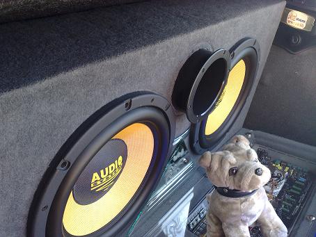

salve sono un novellino appena iscritto...vorrei sapere come poter costruire al meglio la cassa reflex per i miei due piccoli audio system helon da 12 pollici...già posseggo una cassa la quale misura all'incirca 80/90 litri con un reflex da 11 cm lungo 13....dato che sono due i miei animaletti mi chiedevo se qst benedetti 80/90 litri sono troppo pochi per farli muovere come Dio vuole.....purtroppo non ho tanto spazio perchè ho creato qualcosina di carino nel cofano per far vedere anche gli ampli...comunque per rendere meglio l'idea vi posto qualche foto così sapete meglio come consigliarmi......grazie in attesa delle vostre risposte...ciao francesco
ps:ci tenevo a dire che già i miei due helon suonano in qst cassa abbastanza bene nonostante li piloti con solo un impact stealth 2 da 350watt rms...........
spete com'è però...se si può salire un altro pò di resa ben venga....
ps2:un grosso saluto a raf racing.....ciao compa rafè!!!!!!

prima di buttare un ottimo lavoro (complimenti per l'arredamento[Big Grin]) vediamo prima di modificare e ottimizzare l'attuale cassa che hai...
le cose che possiamo mettere in conto sono:
modifica lunghezza reflex
uso o no di fonoassorbente
abbattimento onde stazionarie
arrotondamento spigoli interni (questo però lo lascierei per ultimo xkè dimuisce i litri alzando l'accordo e può giovare come no... lo potresti provare per farti una esperienza personale)
queste le cose che mi vengono i mente adesso...

ok partiamo con dati precisi:
litri a disposizione?
reflex 11 cm lungo 13...(sicuro sia da 11cm??) attualmente se fossero 90 litri sei accordato a 37hz...forse un pò basso per i tuoi generi musicali...
piuttosto che ascolti??
con dati volumetrici alla mano vediamo di accorciare il condotto e accordare sui 45hz! magari ti piace di più
cosa c'è dentro la cassa? fonoassorbente? oppure non c'è niente??

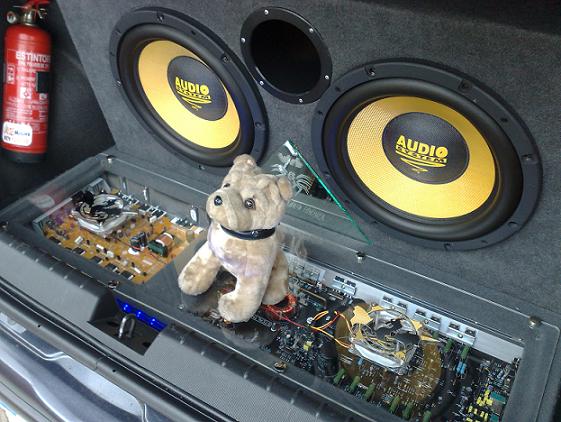

I litri a disposizione con esattezza sono 98,280.La scatola è così conposta:altezza 42 cm,lunghezza 90 cm, profondità 26 cm......
il reflex è quello da 11 cm di diametro e con lunghezza che può variare da 12 a 25 centimetri o anche meno...tendo a precisare che il mio reflex come si può vedere in foto è posto in alto della scatola nel quale punto la profondità massima della scatola e di 25 centimetri perchè va un pochino a sfinire per come è fatto il baule del'auto...
In genere ascolto tanto musica hip hop dance ma anche musica italiana....soprattutto però hip hop(three six mafia,dj khaled,ect...ect...)sai di sicuro il genere.....
Nella cassa non c'è nulla ne fonoassorbente ne niente......
scusa scusa.......sono andato a misurare per bene il reflex...
come già detto prima il diametro è di 11 centimetri e la profondità a cui è posto ora è di 12 centimetri per esattezza....
Il massimo a cui mi può arrivare il reflex all'interno della cassa è di 20 centimetri non di più....ora aspetto i tuoi consigli per meglio modificare e sentire bene i miei animaletti.....
PS:mi potresti spiegare la funzione perfetta del reflex?varia a seconda della profondità che lo inserisci nella sctola oppure no?
in poche parole nel caso mio il reflex è inserito all'interno della scatola come già ti ho detto di 12 centimetri.....varia il suono e la frequenza se lo sposto più fuori o più dentro??????
grazie ancora per la comprensione ma ancora non sono un espertone di ciò!!!!!!!!!!!!
sei sicuro che i tuoi sub siano della serie helon e non radion?? gli helon non mi sembrano tanto piccoli come sub [Big Grin][Big Grin]...poi le misure del tuo box sono interne o esterne? perchè se sono esterne devi calcolare lo spessore del legno e quindi i litri non sono piu 98[Wink] comunque calcolando una 90ina di litri netti con aerport da 11cm e lungo 12cm sei teoricamente sui 39/40 hz di accordo.....hip hop è dance hanno 2 bassi differenti... e non puoi avere il basso ideale per entrambi ... bisognerebbe trovare un buon compromesso.....come già detto dall amico fornetto[Wink] bisogna salire un po d'accordo.... devi accorciare il tubo e portarlo a circa 8 cm di lunghezza e teoricamente sei sui 45 hz[Wink]
certo! cambiando la lunghezza e larghezza del reflex viene modificata la risposta in frequenza dei tuoi componenti! detta in poche parole a seconda di come sposti il condotto potresti avere +-discesa e +- punch xkè varia proprio la lunghezza dell'frequenza emmessa dai driver! mmm capito??
se nn lo hai capito beh prova tu stesso
98 litri con reflex largo 11 e lungo 12 sei accordato a 36 hz! vediamo di farti sentire la differenza dei sub accordati a 45hz... dovresti avere meno punch e piu discesa!(Spero di non aver detto una stronzata!!!) accorcia il condotto di circa la metà e facci sapere che succede!!
se dopo aver fatto questa prova sei alla ricerca di più discesa e meno punch inizia a mettere un bel foglio di fonoassorbente sulla parete posteriore che virtualmente ti aumenta di qualche litro la cassa!

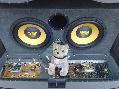

più o meno penso di aver capito ma per esserne certo vi posto qualche foto di come era prima il mio reflex e di come l'ho posto ora cioè a 8 centimetri...il mio reflex è nato per essere minimo 12 centimetri per portarlo ad otto centimetri(interni alla cassa)come potete vedere in foto mi lavora in questo modo...voi dite che vada bene lo stesso?oppure dovrei proprio tagliarlo?comunque per rispondere ad hertz89 confermo che sono gli helon....come da foto di catalogo hanno il triplo magnete e sono rms 2x800....adesso però per provare se il mio basso è cambiato devo cambiare zona perchè dove abito i i vicini quando alzo lo stereo sono tanto felici....una mi ha detto che gli ho fatto cadere dei bicchieri da una vetrinetta!!!ah ah ah ah[Big Grin][Big Grin][Big Grin]
appena risolvo vengo subito in linea e vi faccio sapere...grazie infinite ci sentiamo più tardi

no! cosi nn cambia molto.... devi proprio tagliare il tubo... se non lo vuoi rovinare (te lo consiglio) trovati un tubo simile da tagliare come ti pare come quelli arancioni da edilizia!
