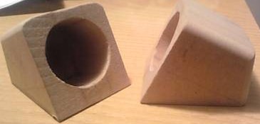

i woofer li metterei in portiera costruendomi delle tasche in mdf da mettere al posto di quelle originali e insonorizzando un pò le portiere (a proposito, ho sentito parlare del mappyflash che lo vendono anche nei brico ad un prezzo modico...qualcuno di voi lo conosce?). per i tweeter andrebbe bene se mi costruissi sempre con mdf dei supporti da mettere sul cruscotto tipo questi?
<b>Immagine:</b><br />[Immagine: 200959185247_supporto%20tweeter.jpg]<br /><font size="1"> 21,48&nbsp;KB</font id="size1">
e soprattutto volevo sapere se questi tweeter devono avere una certa camera di risonanza o il buco che andrò ad effettuare sul cubetto basta che sia grande abbastanza da ospitare il magnete del tweeter?
