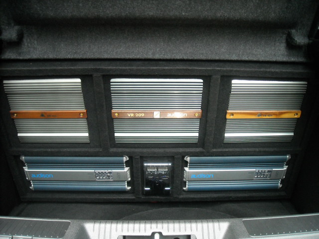

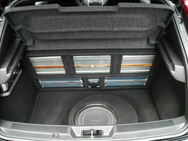

Finalmente ho finito il mio nuovo impianto stereo.
Io non faccio gare,ho la passione della musica e l'unico posto dove l'ascolto è in macchina.

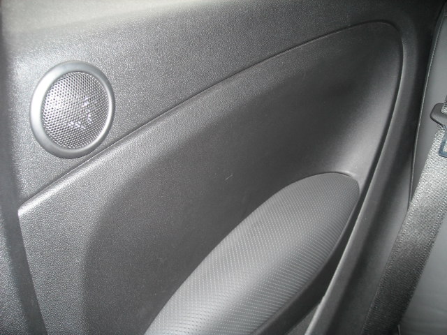

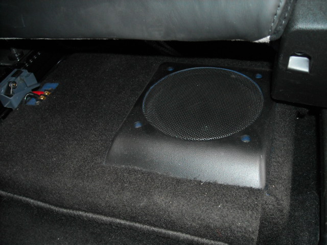

Ho sul frontale altoparlanti della Hertz serie Mille con medi top della Morel sul cruscotto tutto mandato con audison VR.
Ho 2 vie dietro in passivo.

davvero bellissimo !!! complimenti davvero.. pulito ed ordinato e ottimi componenti!!! cosa ci mandi con gli lrx?
Grazie,si è molto ordinato e se hai visto la bauliera è libera anche per caricare.
Con gli LRx siccome sono meno qualitativi mando il rear,il tweeter messo basso di volume sullo sportello e con il mono il subwoofer.

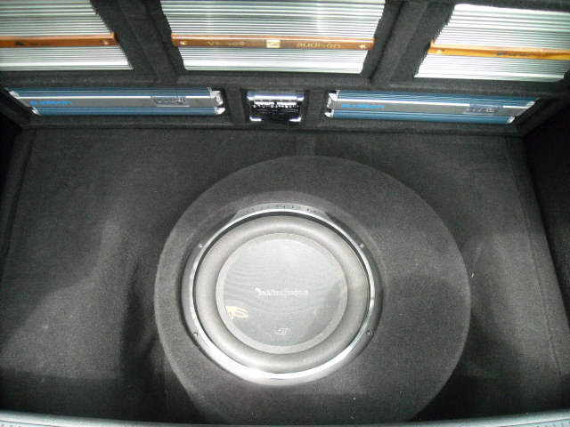

L'abarth non ha di serie la ruota di scorta quindi il sub è stato alloggiato al posto di essa realizzando una cassa esobarica di 30 lt.
Chiaramente ho voluto far vedere la cassa in foto ma è presente un tappo sempre rivestito in moquet che tappa il sub quindi posso caricare.Chiaramente sul tappo ho lasciato una griglia con cui il suono del sub non viente occluso ed in più sotto si vede l'altoparlante.

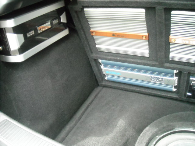

Complimenti davvero per la sistemazione e pulizia del baule!![Wink][Wink] Bella la monomarca degli ampli![:0]
p.s. alla sinistra del baule cos'è? Mi pare soundstream o sbaglio?
AMP: TW/MID/WF: ???
AMP: SUB: ???
Grazie.
Si è un condensatore soundstream da 6 farad.
