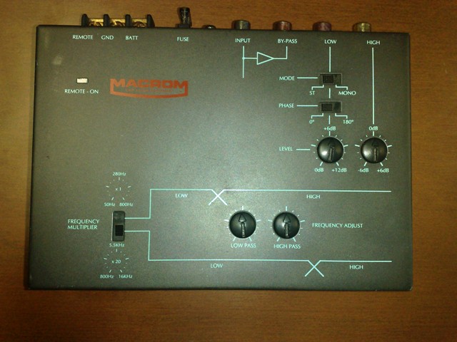

[Immagine: 2009624195014_15062009004.jpg]

qualcuno conosce questo crossover eletronico,
lo posso usare su 2 cm200 e un pt382 a porta..
ciao e grazie a tutti
la foto non è molto a fuoco, non riesco a leggere i valori di crossover vicino al selettore moltiplicatore.
in senso orario..
quello sopra indica 50Hz - 280Hz - 500Hz al centro c'è scritto "x 1"
quello sotto indica 800Hz - 5,5Khz - 16KHz al centro c'è scritto "x 20"
[Immagine: 302b9ma.jpg]
[Immagine: ezeow.jpg]
Penso di si, ma i cm come li metti, in parallelo?
Cmq dovrebbe andare con il selettore "frequency multiplier" in basso, così hai a disposizione il "range" di incrocio wf-tw, (in alto penso sia più indicato per il taglio sub), però mi pare che questo filtro non abbia il subsonico, ovvero il taglio in basso de wf.
