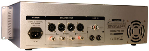

Salve a tutti io ho un piccolo problemino
ho un subwoofer Omnitronic bx-1850 8 Ohm 600 w RMS
e un amplificatore ibiza sound AMP 1000 da 2 x 500 W RMS (equivalente a 2 x 800 W max. in 4 Ohm o 2 x 500 W max. in 8 ohm) info prese dal manuale
L'amplificatore no a la pedisposizione per il collegamento a ponte
come posso fare per sfuttare i due canali
ho sentito parlare di op-amp non esite un dispositivo già pronto per essere collegato all'ampli.
grazie un
saluto<font face="Andale Mono"></font id="Andale Mono">
<b>Immagine:</b><br />[Immagine: 2009723175112_Pro-2000-back-509.jpg]<br /><font size="1"> 21,83&nbsp;KB</font id="size1">
@dj.ros
Ma... se non trovi qualcosa in rete, non rimane che l' autocostruzione; pero' potresti usare anche un solo canale per il sub se la potenza e' quella dichiarata.
