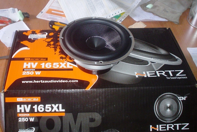

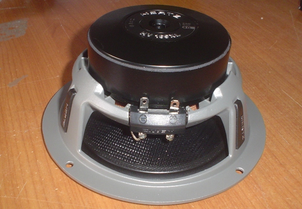

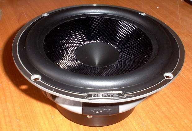

mi sono deciso a scrivere questa piccola e modesta recensione in merito ad un altoparlante non certo misconosciuto; ma dato che ricevo molte mail al riguardo di clienti interessati al componente,e incuriositi dal fatto che sia considerato (a ragione..) il successore dell'ML165, ho ritenuto utile il poter fornire una personalissama valutazione dello stesso, sottoposto ad alcune prove.

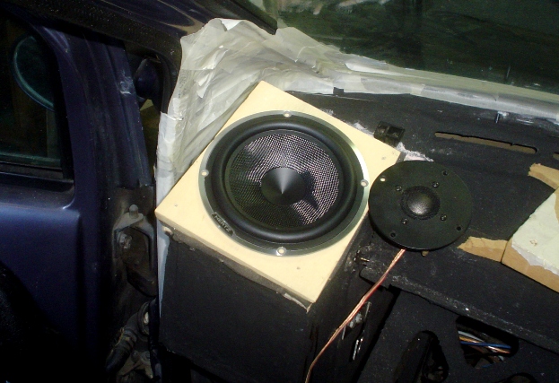

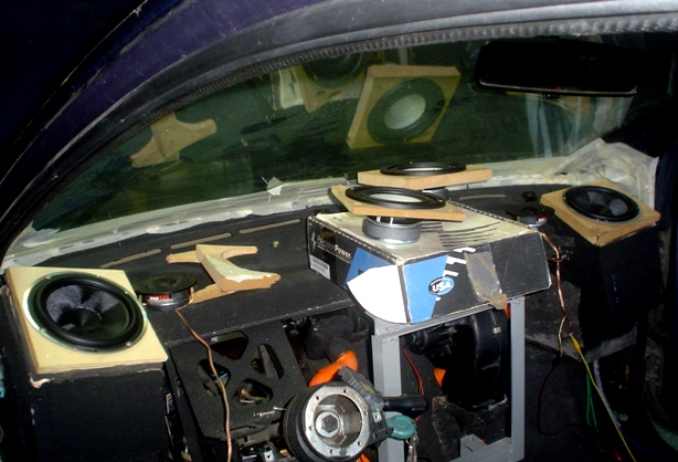

le prove sono state effettuate sia in box chiuso a cruscotto, sia in portiera(non ho foto della collocazione in porta, poichè rimasto a secco di batterie nella fotocamera...[Sad!]).
condizioni ovviamente molto diverse, che presentano comportamenti diversi, come è logico che sia; diverso carico acustico, diverso orientamento rispetto l'ascoltatore, diversa influenza ambientale sulla risposta (riflessioni, attenuazioni, esaltazioni, offset con la via superiore diversi, influisono non poco).

dove mi ha particolarmente colpito, però, ed era la condizione peggiore (anche perchè non certo prevista in sede di progettazione del componente...) è stato a cruscotto. un 16,5 soffre molto una posizione così difficile; il vetro del parabrezza molto vicino alla membrana, che non aiuta sia nella riproduzione della gamma bassa, che nella correttezza della parte "alta" della gamma media, per via delle riflessioni, e per ovvie maggiori diffocltà intrinseche di linearità a determinate frequenza, di un componente di tale diametro posto notevolmente fuori asse rispetto il punto d'ascolto.
l'hertz in questione mi ha permesso di spostare in alto, fino al limite dell'incredibile, l'incrocio con il tweeter monacor dt-19 che utilizzo come compagno dei wf in prova; senza che risentisse di colorazioni o di nasalità delle voci, senza che gli strumenzi assumessero opacità o contorni gonfi e poco definiti. voci chiare e nitide, dai contorni e dalle dimensioni corrette; percussioni dall'impatto veloce e scolpito, con una collocazione per dimensioni e posizioni assolutamente credibile; strumenti a corda caldi, nitidi e correttamente evidenziati. davvero notevole.

tant'è che in box a cruscotto (spesso e insonorizzato pesantemente, in più coibentato con fonoassorbente bugnato) da soli 8 litri, la resa sull'estremo basso di gamma è impressionante. non si sente quasi la necessità di un sub, se non giuto pere avere quella "immanenza" che solo un grosso diametro sa offrire.
in alto, l'ho addirittura lasciato libedro di salire senza passa basso, sia in porta che a cruscotto. ovviamente non è la condizione migliore, ma rispetto a molti componenti, che diventano assolutamente inascoltabili, riesce ad esprimersi senza troppi problemi. il taglio migliore che ho riscontrato è stato intorno ai 3500 hz/6db in porta, laciando l'incrocio con il tw abbastanza aperto. ma la forbice è davvero ampia. cosa che lo rende versatile e facilmente amalgamabile anche con tw dalle non eccelse doti di discesista.
