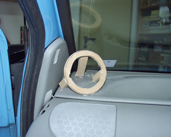

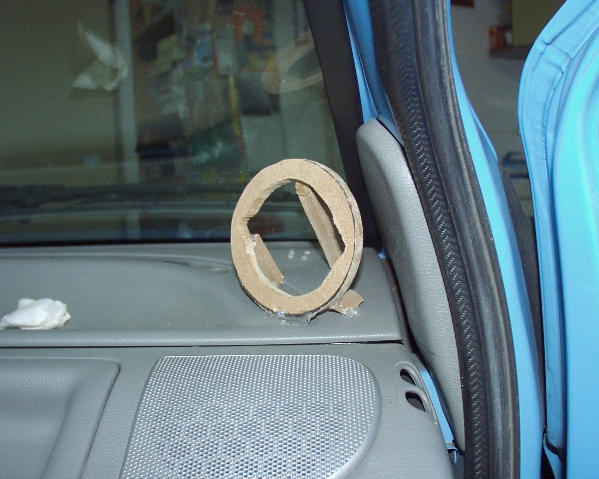

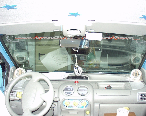

ciao poso! OTTIMA SCELTA!! [Big Grin]io possiedo i ct263 e l'orientamento di questi è fondamentale...
io li ho orientanti in modo che guardino quasi centralmente l'auto...
adesso a causa di mancanza di tempo (non ho finito il cruscottino)li ho messi in predisposizione ma credimi che facendoli riflettere sul vetro diventano taglienti in un modo pazzesco!!
non farli mai riflettere e non li puntare mai solo verso di te!!!
<b>Immagine:</b><br />[Immagine: 20086311422_14.JPG]<br /><font size="1"> </font id="size1">
<b>Immagine:</b><br />[Immagine: 20086311453_15.JPG]<br /><font size="1"> </font id="size1">
<b>Immagine:</b><br />[Immagine: 20086312222_26.JPG]<br /><font size="1"> </font id="size1">

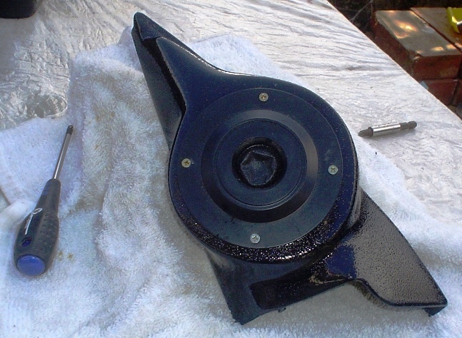

CT263 su triangoli peugeot:
<b>Immagine:</b><br />[Immagine: 2008729232638_DSC03802.JPG]<br /><font size="1"> 182,26&nbsp;KB</font id="size1">
valuta tu. recuperare (o acquistare) due triangoli da modificare, non è difficile.
