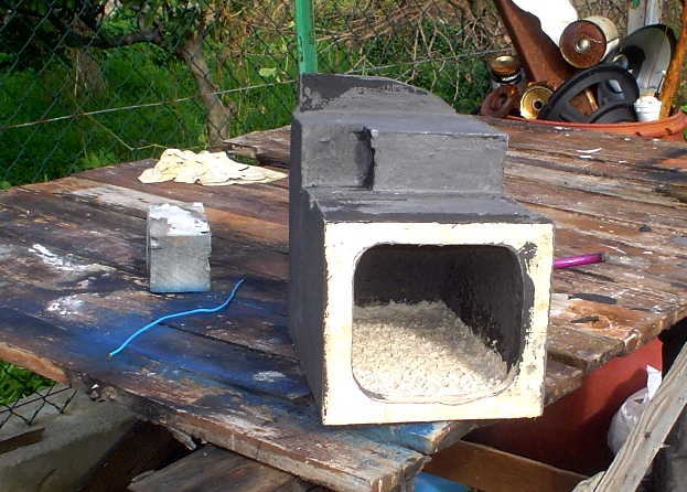

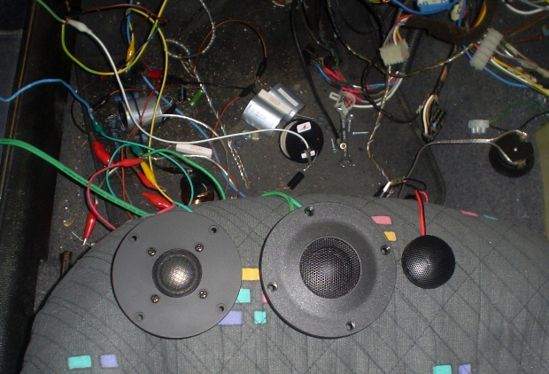

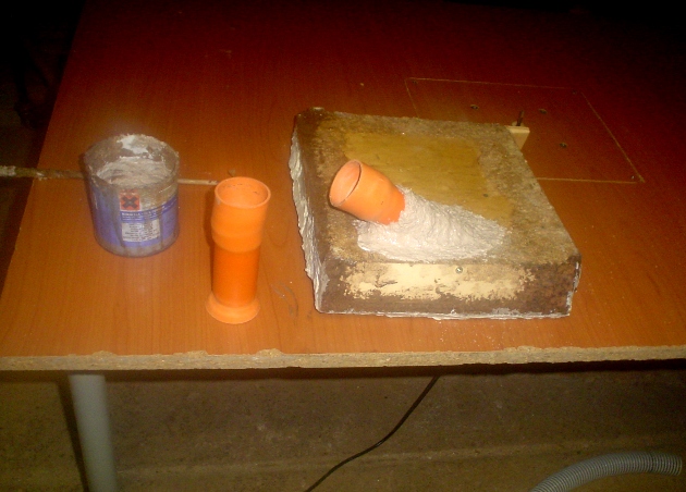

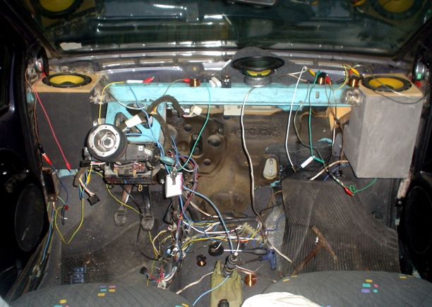

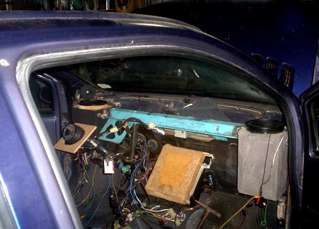

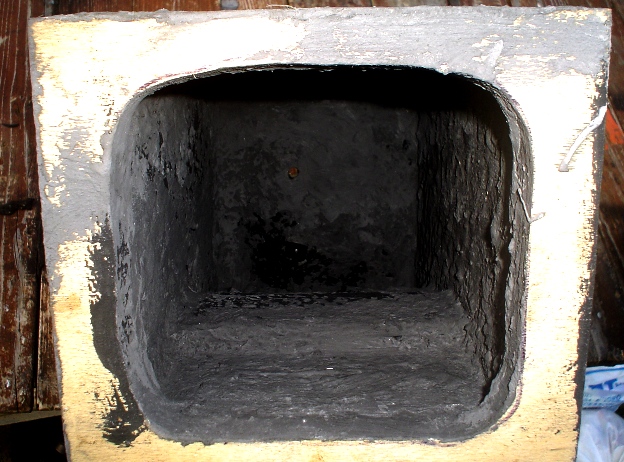

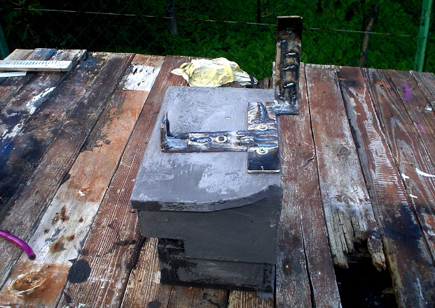

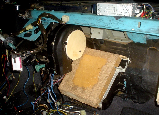

qualche update, visto che è da un pò che non metto nulla.
più che di avanzamento, è il caso di dire che ho condotto molte prove.
i pochi lavori eseguiti hanno riguardato l'impianto dell'aria calda e i box per i mediobassi.
[Immagine: 2009112815143_DSC09199.JPG]
184,96 KB
[Immagine: 2009112815448_DSC09206.JPG]
178,71 KB
[Immagine: 2009112815526_DSC09201.JPG]
160,47 KB
[Immagine: 200911281568_DSC09215.JPG]
199,92 KB
[Immagine: 2009112815644_DSC09216.JPG]
179,44 KB
[Immagine: 2009112815712_DSC09217.JPG]
175,02 KB
[Immagine: 2009112815750_DSC09223.JPG]
164,92 KB
[Immagine: 2009112815820_DSC09256.JPG]
154,75 KB
[Immagine: 2009112815858_DSC09258.JPG]
184,76 KB
max novità su i woofer a cruscotto, praticamente ho fatto un po di simulazioni e prove e risulta che il trasduttore oltre ad essere riflesso dal parabrezza che ritarda e sposta il punto di emissione udibile, ci sono anche le freq che arrivano direttamente dall'altoparlante. Risulta praticamente una piccola oscillazione di fase sulle medie freq e con impulso del ritardo MLS + ampio del solito. Ricordi roby quando fece il cruscotto con 1 woofer da 20 rivolti in avanti e leggermente incassati al di sotto del cuscotto in resina? Mi spiegò che serviva a togliere l'emissione diretta dal woofer ed isolare quella riflessa sul parabrezza. In pratica a vista bisogna vedere solamente il riflesso della membrana sul vetro. Ero un po scettico su quello che diceva xò solo ultimamente con le prove me ne sono accorto.
non fidarti troppo, delle simulazioni... [Wink]
