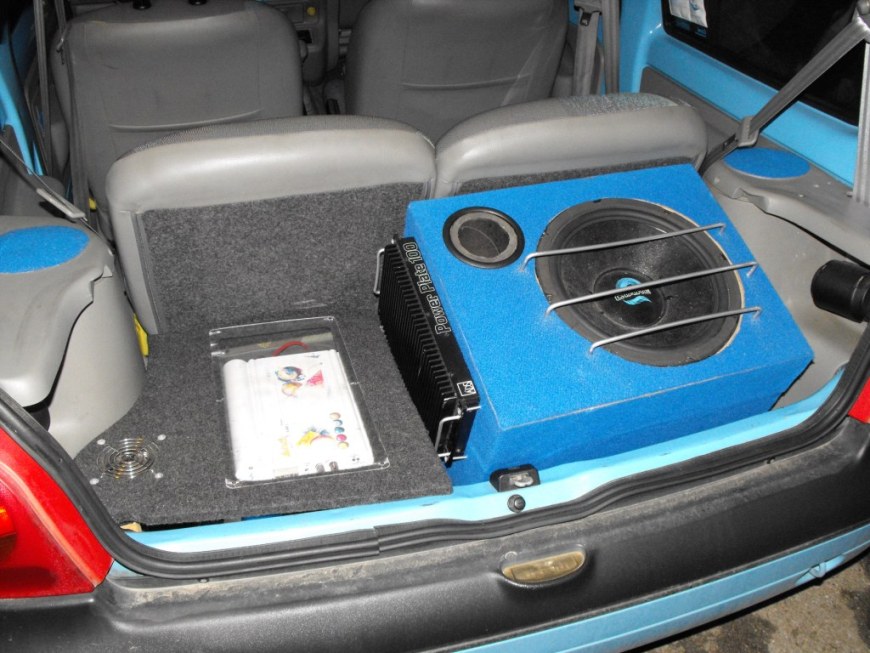

eccomi qua a postare il mio ultimo gioiellino!!! alcuni di voi lo sapevano già e lello e francesco lo hanno già sentito!!!!
notate qualche intruso sulla foto??? [Big Grin][Big Grin][Big Grin][Big Grin]

e pensare che quasi non lo volevi provare.
ehehehe![Big Grin][Big Grin] all'inizio per la verità non ero molto convinto!
Max mi aveva consigliato di sostituire il ppi con l'a/d/s ed infatti per un paio di settimane è stato cosi...
ma con il tempo e il duro ascolto ho capito che il powerplate in gamma intera non mi soddisfava molto a causa di una timbra sui bassi completamente diversa a quella che ero abituato io...forse nn adatta al mio medio o forse perchè l'amp ha pochi watt per muoverlo...
un bel giorno fuorigiri mi viene a trovare e ascolta il mio fronte con il powerplate in gamma intera e pure lui si accorge che i miei cm sembrano spenti... insoddisfatti rimettiamo in funzione il caro vecchio precision power e ci accorgiamo subito (prima avevamo fatto l'orecchio con il pw!!!) che sulla medio alta non è il proprio suo forte!!!
il dettaglio che avevo prima sui tw era assente e quasi sembrava tutto più opaco e nasale
in conclusione adesso mi ritrovo a BIamplificare il fronte!!! a/d/s sui tw e ppi sulla medio bassa! è uno spettacolo!!! dettaglio timbrica... non sembra neanche che il fronte sia ciare![Big Grin][Big Grin][Big Grin]

intanto COMPLIMENTI per l'amplificazione del fronte! dovrebbe essere una goduria...
sono rimasto indietro con la lettura dei messaggi, il subwoofer con cosa lo amplifichi?
grazie bigotto! il sub attualmente lo amplifico con il 4 canali mtx cioè la mia prima bistecchiera!! faccio un doppio bridge a 4 omh... scelta teoricamente infelice per mille motivi ma praticamente mi ci trovo benissimo....
