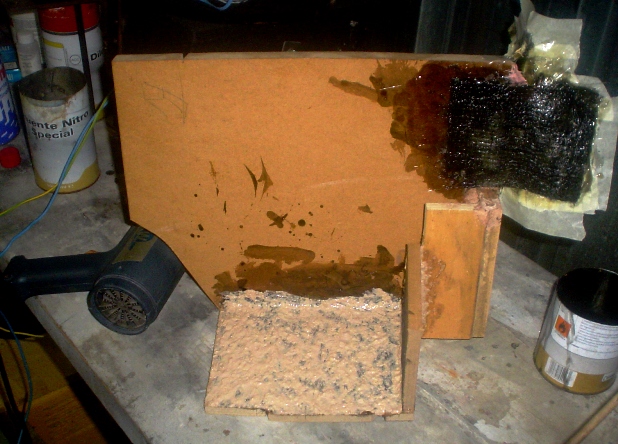

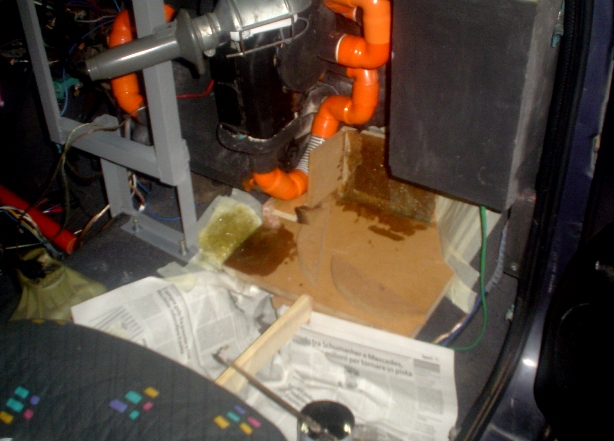

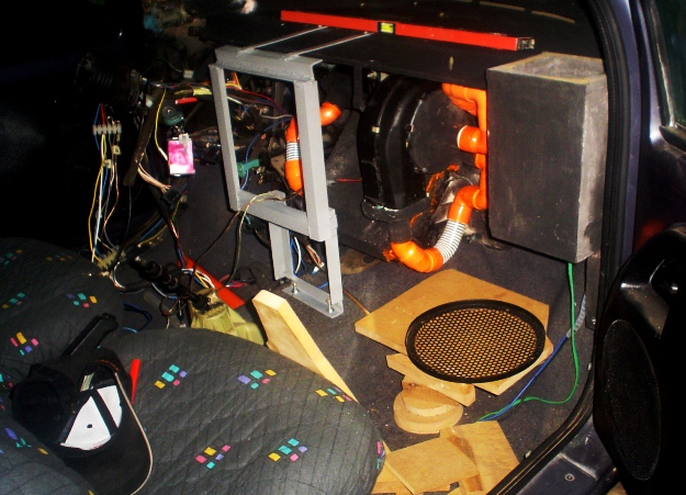

ho iniziato la costruzione del box sub, che per questioni di spazio molto limitato, e per contenere un 25cm, ed infine per consentire un certo spazio ai piedi del passeggero, è realizzato con una tecnica un pò particolare (sempre mutuata dal restauro) al fine di avere una struttura sottile come spessori per recuperare litri preziosi, resistente come un box di grosso spessore, e al contempo "sorda" come un mobile in granito.
è una sorta di "sandwich" composto da mdf sottile (1,2cm), vetroresina, e un mastice in polvere di legno caricato con carbonato di calcio e Paraloid b72(una particolare resina), nelle dovute proporzioni:
