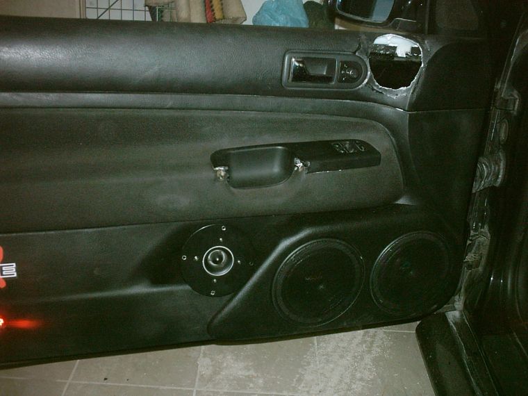

Ho una nuova idea su dove posizionare i tw.
Abbastanza Semplice da costruire, ma bisogna vedere questa posizione cosi bassa vada bene per la direzionalità del suono.
Nel fascione anche se ho mezzo metro libero, ci sta solo senza flangia, quindi niente.Non si sa come fissarlo.

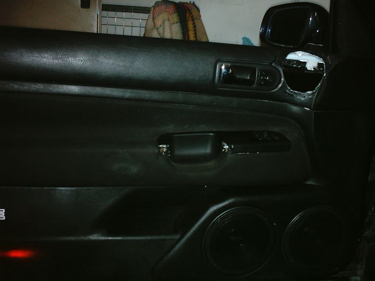

Sotto invece (foto 2)potrei metterlo comodo comodo e anche direzionarli verso l'alto verso le orecchie di chi ascolto.Costruire una tasca in mdf e il gioco0 è fatto.
Cosa ne pensate di qst soluzione.
Foto attuale di come è adesso la portiera.

Foto di come ho in mente di mettere il tw.
<b>Immagine:</b><br />[Immagine: 200981012501_foto%202.jpg]<br /><font size="1"> 74,35&nbsp;KB</font id="size1">
Allora che dite?????

Posodj secondo me li i tweeter non suoneranno tanto bene, normalmente vengono istallati all altezza delle orecchie o degli occhi e inclinati verso il centro dell abitacolo. Dove li hai posizionati tu credo che non daranno grandi soddisfazioni, vedi di inserirli in un posto diverso, magari facendo modificare i montanti o i triangolini vicino specchietti, almeno li si che faranno il loro lavoro.

troppo bassi caro poso....
il cantante ti canta ai piedi poi...
metterlo sopra i medi??
