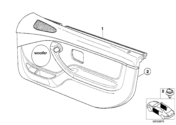

per il mid un 87mm magari a cupola..
#14
però se riesci,sulla portiera dove vedo ci sono le tasche per contenere gli oggetti hai un bel pò di spazio.. potresti addirittura mettere il wf abbastanza alto da incrociarlo con il tw..senza problemi..
e li avresti anche in asse,il che non fa male![Wink]

[Immagine: 200982217328_1.png]
16,21 KB
#16
il passaruota bmw non è il non plus ultra di una predisposizione, ma ci si può lavorare sopra. meglio di tante pred. a cruscotto indegne, o portiere tipo renault clio etc, su cui c'è da sbattersi non poco per avere una riproduzione decente.
detto questo:
mantenendo la configurazione in passaruota, hai la necessità di recuperare quella porzione di spettro che inevitabilmente ti viene a mancare, vuoi per le dimensioni del diffusore (un 13 sposta poca aria) vuoi per il iltraggio, che non è tantissimo.
ergo, occorre un buon sub, che possa colmare, senza diventare un affare a sè stante (e se ascolti jazz non puoi certo avere un contrabbasso che suona per i fatti suoi, e dietro la schiena...).
risolto questo, mi concentrerei su un mediobasso che abbia un'ottima capacità di mantenere una sufficiente linearità di risposta (unita a una timbrica decente) in una posizione così penalizzante, in modo da non essere costretto a dedicare la maggior parte della riproduzione al solo tweeter.
ciao!
max
