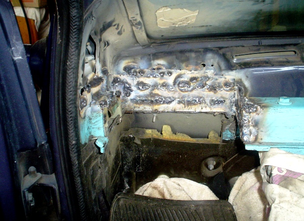

giusto per completezza, ecco come si presenta ora il longherone scatolato che sostiene il cruscotto:
[Immagine: 200999224324_DSC09005.JPG]
164,47 KB
il ripristino con le barre di ferro si è reso necessario in quanto, pur essendo il longherone solidale allo scatolato superiore, se non avessi creato quelle "U" e se non avessi notevolmente rinforzato il montante laterale, avrebbe dato una impressione di potenziale cedimento. ora, non cede nemmeno a martellate... si deforma, semmai; ma non si abbassa, e non si sposta lateralmente.
