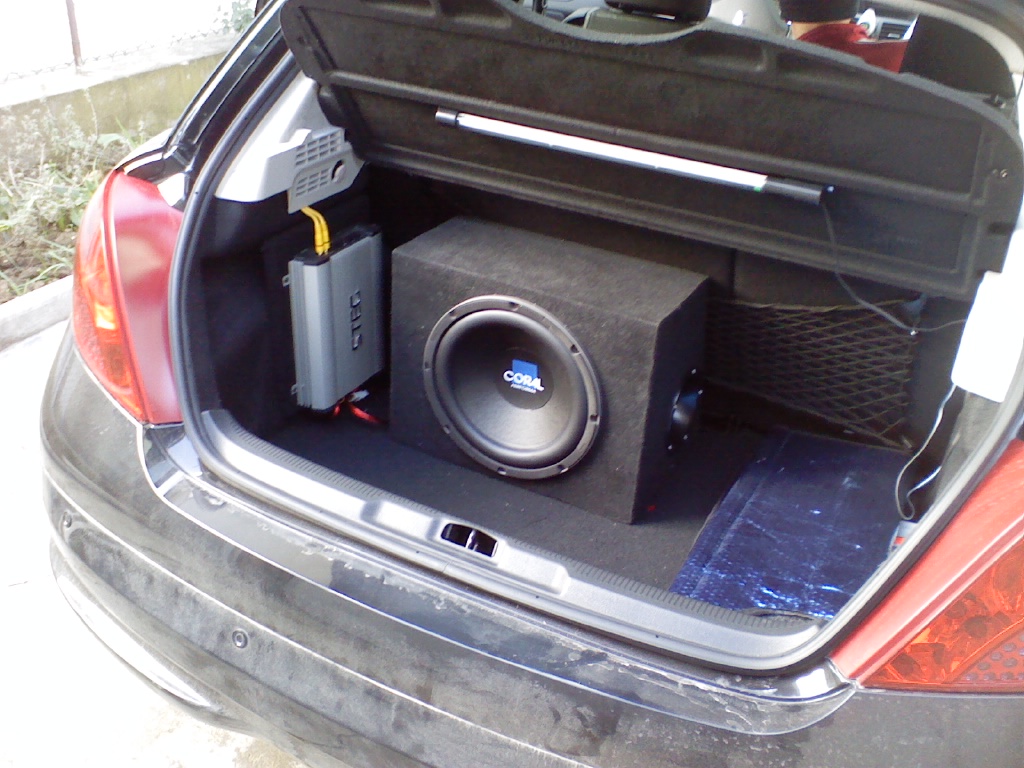

be il sub è in funzione da un bel pezzo...

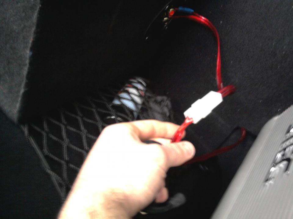

la famosa spina...

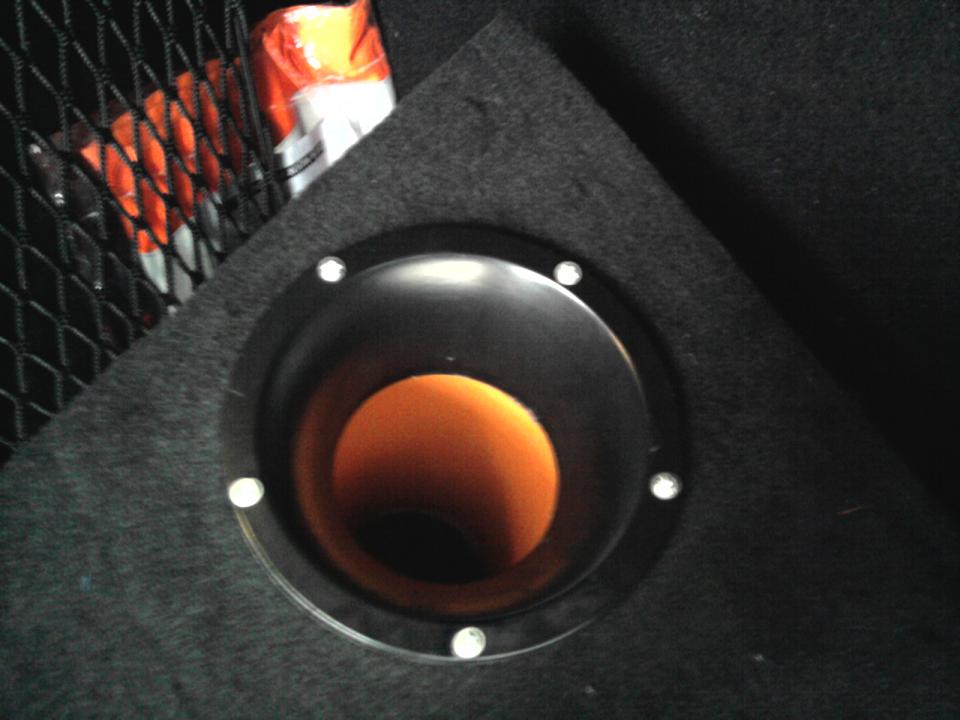

il condotto...solo che tra la falngia e il tubo arancione ce uno scalino di 2 3 mm circa...influisce qualcosa?
[Immagine: 2010211124118_Foto0005.jpg]
80,67 KB
#12
Non influisce nel tuo caso, i decimi di differenza non li avverti.
Visto che non è in funzione, cosa non ti piace?

be scende poco,forse troppo perche già accordato a 50hz nella cassa da 33lt e perdendo qualche lt tra 3 cm in meno che ho fatto per sbaglio nel box, cestello e magnete non calcolati nel litraggio, arriverò a 30lt piu o meno e l accordo sarà salito ...magari se me tto del fonoassorbente dietro la parete del box prendo qualche litro scende di piu,perche cala l accordo e ha meno code...bo
#14
Rifai il box da capo lascia perdere altri ragionamenti.
55lt port da 95-100mm il tubo lo provi di varie lunghezze.
